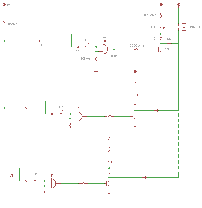

Ciao a tutti,
a me, seminando diodi a destra e a manca, è venuta in mente una soluzione di questo tipo (l' immagine è grande, per vederla intera va salvata sul PC):
- l' integrato è un 4081
- per i diodi potrebbe convenire utilizzare nelle posizioni D1 e D2 degli Schottky (tipo BAT42) mentre D3, D4 e D5 possono essere tranquillamente degli 1N4148. Forse D4 potrebbe essere omesso ma io lo lascerei ugualmente.
- per resettarsi e quindi permettere una nuova "partita" il circuito va spento. Per comodità si potrebbe aggiungere in serie al positivo di alimentazione (quello che arriva dalle pile) un interruttore normalmente chiuso.
- occhio all' assorbimento del buzzer, se supera i 100mA dimmelo che rivediamo alcuni valori...
Volendo i transistor finali (visto che sono sei) potrebbero essere sostituiti con un integrato tipo ULN2003 che ridurrebbe il numero di collegamenti.
Il circuito dovrebbe accendere soltanto il led di chi preme per primo, il cicalino invece suonare per qualsiasi led si sia acceso. Io però per il momento non l' ho ne costruito ne simulato quindi non posso assicurartelo. Se riesco domani lo faccio poi ti so dire.
Ho appositamente omesso un' antirimbalzo sui contatti del pulsante di prenotazione perché penso complicherebbe inutilmente il circuito, se pensi possa servire lo aggiungiamo.
Cosa ne dite ...... troppi diodi

Potrebbe non funzionare. Quando un concorrente ha gia` premuto il suo pulsante, e un secondo concorrente preme dopo, anche la sua luce si accende perche' l'ingresso della AND e` portata a livello alto attraverso il led e D2.
Inoltre per il cicalino ci vuole un monostabile, altrimenti suona finche' non si resetta.
Questo potrebbe essere un circuito funzionante. Da notare che e` praticamente indentico a quello di Giorgio: la porta con il diodo in retroazione formano un sistema a retroazione positiva, come i due transistori dell'altro schema.

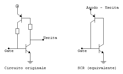

Quando due concorrenti schiacciano uno dopo l'altro i rispettivi pulsanti e li mantengono premuti, si accende una sola lampada o si accendono tutte e due? Con LTspice mi sembra che anche il secondo arrivato riesca ad accendere.
davidde ha scritto:Stavo pensando che forse la pulsantiera si potrebbe fare anche con degli SCR semplificando il circuito ..... questa sera sul tardi (invece che andare a letto) mi metto all' opera così vedo di tirare fuori un' altro gioiellino![]()
.... a dopo !
In effetti i due transistori di giorgio si comportano circa come un scr, ma con una importante differenza. I due schemi sotto rappresentano un modello semplificato del circuito originale e di un scr:
La differenza e` nella tensione di "uscita" quando sono accesi. Il circuito di giorgio ha una tensione di uscita di un transistore saturo (ad esempio 0.1V). Questa tensione viene portata eventualmente sul "gate" degli altri circuiti attraverso due diodi in opposizione fra di loro quando un altro concorrente schiaccia il suo pulsante. 0.1V sulla base del transistore non bastano ad accenderlo, e quindi uno solo puo` attivare la propria uscita.
Invece con l'scr la tensione minima quando e` acceso e` per lo meno una Vcesat piu` una Vbesat, che fa, a basse correnti, poco meno di un volt (ho guardano il 2N5060G, sono 0.75V). Questa tensione viene riportata tale e quale, attraverso il pulsante e i due diodi in opposizione, sul gate degli altri scr, che possono accendersi.
Se usi lo stesso schema, probabilmente devi mettere un altro diodo (eheh, cosi` li finisci prima) in serie al gate dell'scr in modo da renderlo un po' piu` sordo!
