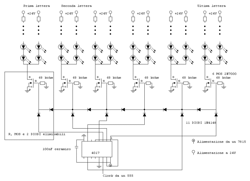

Credo (spero) che quello sia una diagramma spazio-tempo, con ogni carattere rappresentante una lettera, e ogni riga un intervallo di tempo. Prima aveva chiesto una lettera che si spostava, poi invece una rappresentazione tipo scala termometrica, lasciando accese le lettere a sinistra. Ogni lettera poi e` composta da 20-30 led.

allora, presi i 2N7000, il CD4017, e..
vanno bene questi?

Messaggioda Foto UtenteIsidoroKZ » 25 gen 2010, 4:31
Si`, vanno benissimo. Sono 100, te ne bastano una dozzina. Al piu` gli ricopri il camion di scritte!
Nel frattempo preparo lo schema dell'oscillatore e dell'alimentatore. Mentre vai a fare la spesa, compra anche un 7815, un 555, un paio di 1n4007 e uno zener da 30V 5W (1N5363). Se non avesse lo zener da 30V uno da 27V 5W lo facciamo andare bene lo stesso.
Servirebbe poi un filtro per proteggere i led e i MOS, qualcosa tipo filtro da alimentazione di autoradio, vedo se mi viene in mente qualcosa. Non hai detto che sei meccanico autronico? Tira fuori dal cappello a cilindro un filtro per le alimentazioni. Non so come siano i disturbi a bordo di un camion, sto cercando di ripararmi da tutto il possibile (load dump, commutazioni induttive...)
Guarda tensione e corrente dei led! mi servono per il calcolo delle protezioni dei led e dei MOS!
Serviranno poi ancora resistenze e condensatori, ma roba normale e tranquilla.

Dati rilevati ora sui LED (ditemi se sbaglio metodo):
Tensione alimentatore: 12,44v
Resistenza applicata al LED: 463Ω
Tensione sui PIN del LED: 3,44v
Assorbimento tramite PIN negativo 19,17 mA
Il tutto misurato con resistenza per 12v uso automobilistico in serie ad alimentatore switching, vanno bene?

[19] Re: Accensione sequenziale LED
Messaggioda Foto UtenteIsidoroKZ » 25 gen 2010, 19:08
Ok, grazie. Bastava anche il data sheet del led :)
Tieni presente che servira` ancora qualche componente tipo resistenze e condensatori, appena li calcolo.
Si trovano dei filtri da 24 V del camion per togliere un po' di disturbi elettrici?
Azz! mi e` venuto in mente che ho dimenticato delle resistenze sullo schema che ho gia` fatto :( Allego qui dietro lo schema con le resistenze sul gate.
Quando sul camion il motore e` fermo, ci sono circa 24 V, mentre con il motore in moto la tensione sale a 28V. Questo puo` provocare un cambiamento di luminosita` dei led, a meno di non fare un circuito un po' piu` complicato.
Fai la seguente prova. Alimenta il led come adesso a 20mA, poi abbassa la corrente (ad esempio cambiando resistenza o regolando l'alimentatore, se e` regolabile) in modo da arrivare a 13mA. La luminosita` scende: e` accettabile quel calo di lumunosita` quando il motore e` fermo? Stessa prova, ma scendendo solo a 15mA: e` accettabile quella riduzione di luminosita`?
Oppure si puo` aggiungere un regolatore di tensione e avere la luminosita` costante sia da fermo che in moto: la scelta e` tua!
[20] Re: Accensione sequenziale LED
Messaggioda Foto UtenteTardoFreak » 25 gen 2010, 19:11
Il vero problema nei camion e' lo stacco batteria. Ti arrivano picchi di 80-100 volt per diverse centinaia di millisecondi.
