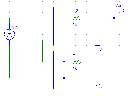

ciao a tutti,
scusate l'intromissione e soprattutto scusate l'ot, ma questa cosa del partitore/retroazione mi ha incuriosito. Appena ho letto l'affermazione di Isidoro ho subito cercato di dimostrarla tramite la teoria della retorazione, ma come al solito c'è qualche ostacolo che mi blocca e qualche misterioso inghippo per me, ahimè
Prima cosa da fare, individuare i doppi bipoli, quello diretto e quello di retroazione, e già qui, nonostante la banalità del circuito ho i primi problemi, e forse è già da qui che nasce il mio errore. Posto la figura di come ho individuato i doppi bipoli:
e già sento puzza di bruciato perché quel corto nella porta 1 del blocco di retroazione è un po'strano.
In questa riconosco una configurazione serie-parallelo, che viene descritta bene dalle matrici ibride h.
Inoltre, calcolando la relazione per un sistema retroazionato tramite queste matrici, riesco proprio a mettere in relazione la tensione Vout con la Vi. Le formule sono: (l' apice A indica il blocco diretto mentre F quello di retroazione)
dove
e analogamente per
mentre Rg e GL non intervengono in questo caso.
Paritamo dal blocco A:
Per il blocco F:
La cosa ovviamente non cambia se al posto del corto ci metto una resistenza fittizia e successivamente la faccio tendere a 0, ciò significa che c'è un errore di fondo.
Dove sto sbagliando?

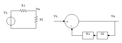

Almeno uno sono riuscito a incuriosirlo con il partitore analizzato come retroazione. Il fatto e` che non tutti i sistemi retroazionati si possono semplicemente disegnare come due blocchi A e beta. Questo e` un caso in cui e` meglio usare un diagramma a blocchi.
Che sia una retroazione lo si vede dal fatto che la tensione di uscita dipende dalla corrente che assorbe il carico. Nella figura seguente c'e` lo schema a blocchi.
Il blocco G2 e` il legame fra la tensione di uscita e la corrente che attraversa R2. Questa corrente passa anche attraverso R1 e provoca una caduta di tensione pari a Vu*G2*R1 che si va a sottrarre dalla tensione di ingresso, che e` proprio quanto dice il diagramma a blocchi.
Il guadagno ad anello chiuso vale
che e` proprio la relazione del partitore.
che e` proprio la relazione del partitore.Per usare proficuamente un simulatore, bisogna sapere molta più elettronica di lui

Non si riesce a usare (facilmente) la rappresentazione in doppi bipoli per un partitore, ma la teoria della retroazione c'e`, ed e` visibile nello schema a blocchi. Che convenga usarla in questo caso, direi proprio di no
