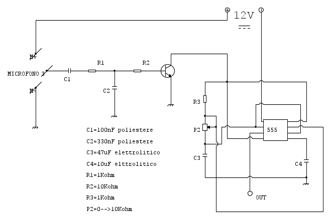

Oggi a scuola mi sono messo con un my compagno che è abbastanza bravo su queste cose e siamo giunti dallo schema iniziale che era abbastanza complesso a uno moooolto piu semplice.
lo schema è questo:
il microfono non è piu ad electrete ma mi a detto di usarne uno a contatto. (per il resto è uguale)
la domanda è sempre la stessa... :-)
.........è giusto... :?: :mrgreen:

Messaggioda Foto Utenteg.schgor » 28 gen 2012, 16:01
dimitri94 ha scritto:quando la musica ha i bassi)
Sì, ma allora il "livello sonoro" di questi deve perdurare
per un certo tempo al disopra della soglia stabilita, in
modo da mantenere in funzione l'oscillatore (555).
Quindi può non seguire il ritmo della musica.
dimitri94 ha scritto:.è giusto...?
NO. Il collettore del transistor non è alimentato
(quindi non può alimentare il 555).
E' meglio alimentare separatamente il 555 con il +12V
e mettere anche una resistenza di pull-up al collettore
del transistor, per fornire il consenso al pin4 del 555.

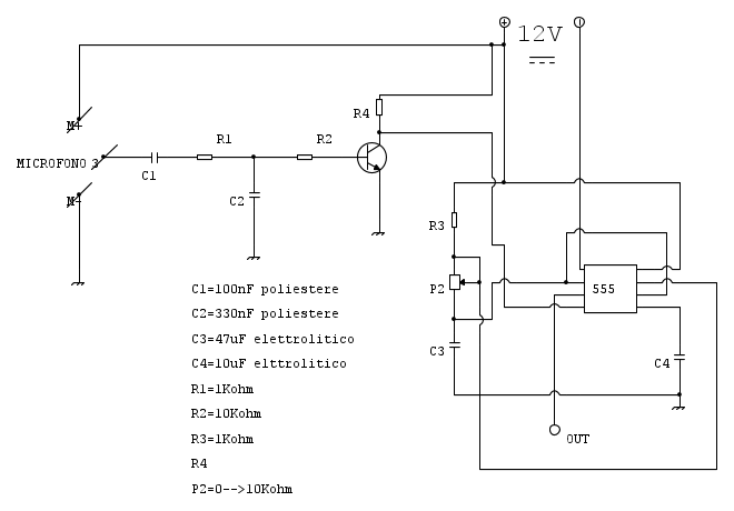

dimitri94 ha scritto:come lo devo collegare per alimentarlo...?
L'ho già detto
g.schgor ha scritto: mettere anche una resistenza di pull-up al collettore
cioè una resistenza fra collettore e +12V, collegando poi
il collettore al solo pin4 del 555 (gli altri pin prima collegati
al collettore vanno direttamente al +12V)

Messaggioda Foto Utentedimitri94 » 29 gen 2012, 13:46
ok ho apportato le modifiche che mi hai detto... :-)
ecco lo schema:
ho fatto giusto...? :-)

Messaggioda Foto Utenteg.schgor » 29 gen 2012, 19:45
Adesso il 555 è a posto, ma il suo comando è invertito
(deve oscillare quando c'è segnale, vero?)
Quindi per prima cosa occorre mettere un altro transistor
(stessa configurazione) che inverta il segnale.

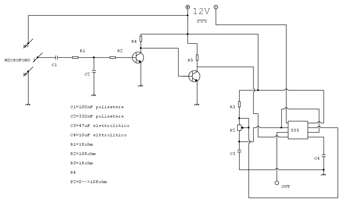

[17] Re: Strobo a ritmo di musica
Messaggioda Foto Utentedimitri94 » 29 gen 2012, 21:37
g.schgor ha scritto:(deve oscillare quando c'è segnale, vero?)
esatto! :ok:
g.schgor ha scritto:occorre mettere un altro transistor
cosi...?
g.schgor ha scritto:che frequenza della "pulsazione sonora" vogliamo rilevare?
(mi riferisco all'intensità del suono nel suo complesso,
non alle singole frequenze)
io vorrei sui bassi (basse frequenze)... cioè tutte quelle che sono al di sotto dei 500Hz :-)
è questo che intendi..? :-)

Messaggioda Foto Utenteg.schgor » 29 gen 2012, 22:19
Sì, anche il comando del 555 ora va bene.
Adesso veniamo al suono.
Per far funzionare l'oscillatore occorre mantenere il comando
per un certo tempo (poco meno di un secondo), quindi
bisogna rilevare picchi di intensità che durino almeno 1s.
Sei d'accordo?
Poiché il suono è composto da sinusoidi, per rilevare
il valore medio occorre raddrizzare, filtrare e stabilire
una soglia che costituisce appunto il comando del 555.
Se poi vuoi privilegiare i bassi, devi porre un filtro
(quello da 500Hz) a monte del rivelatore descritto prima,
In modo da ridurre , nel suono complessivo, l'effetto
dei suoni alti.
Sei d'accordo anche su questo?
