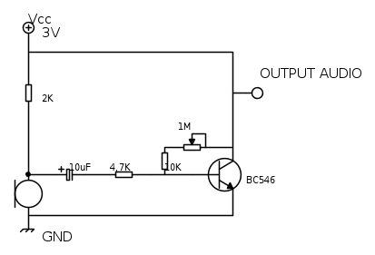

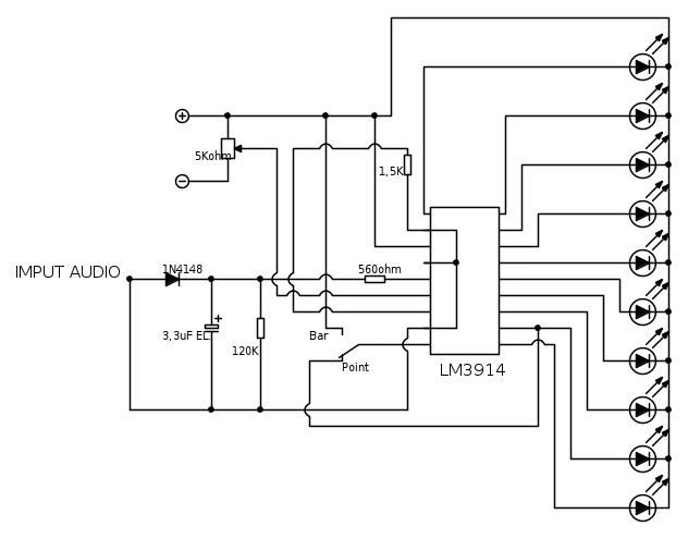

dinuovo ciao a tutti :mrgreen: :mrgreen:
...riapro la discussione in quanto ho perso un po di appunti dei miei circuiti e tra quelli c' era quello del vu meter che avevo realizzato... :cry:
ho recuperato solo lo schema che ho provveduto a mettere a punto eccolo:
ora però la sorgente audio è un microfono ad electrete di cui ho gia fatto il circuito di amplificazione:
l' imput audio del 3914 lo devo prendere come da disegno giusto..?
grazie mille
ciaoo

[13] Re: vu meter led
Messaggioda Foto Utentemarco438 » 7 giu 2012, 18:33
Non si capisce bene cosa tu voglia dire; inoltre perche' alimenti il preampli a 3V ? E' un errore di battitura?
[14] Re: vu meter led
Messaggioda Foto Utentedimitri94 » 7 giu 2012, 18:55
devo avere sbagliato a scrivere correggo subito.. :mrgreen:
...volevo solo sapere se il circuito con LM3914 è giusto e se l' OUTPUT AUDIO è giusto che lo prenda da quel punto... :-)

[15] Re: vu meter led
Messaggioda Foto Utentemarco438 » 7 giu 2012, 18:57
Beh, sul preampli hai output, sul VU meter INPUT; basta metterli insieme.
Ricorda di mettere il riferimento in comune.

[20] Re: vu meter led
Messaggioda Foto Utentemarco438 » 8 giu 2012, 13:59
Ho riguardato adesso lo schema che hai postato e mi chiedevo perche' hai adottato quella soluzione (ma dove hai preso questo schema?) invece di attenerti a quanto esposto sul datasheet dell'integrato.
Ma lo hai letto?
Mi pare ci siano diverse incongruenze che mi lasciano un po' perplesso.
P.S. Ma non avevi detto che era perfettamente funzionante?
