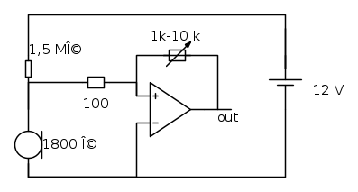

allora grazie a tutti per l'aiuto e scusate se non sono poco chiaro,siccome sto recuperando dei microfoni per casa. Quello che io pensavo fosse a condensatore era un piezo però non lo uso perché non so la polarità e non ce diversità tra i due poli o indicazioni così ho preso un microfono di uno strobo rotto che quando fischio,cambia la resistenza

Matteo1991 ha scritto:Chiedo venia! ho detto una cavolata (credevo funzionasse in modo analogo a quello a carbone...). Dunque è sufficiente mettere un terminale a massa e uno sull'ingresso di un amplificatore?
beh, non è il massimo della "precisione" ma sì.
se però hai bisogno di selezionare varie bande del segnale, ti conviene pensare bene a tutto lo stadio:
preampli -> filtri -> controllo LED

HO provato a fare un impiantino ma l'uscita dall'out è di 2,5 v e varia di 0,01 v se ci parli vicino al microfono,come faccio a fargli aumentare il range in modo tale da vedere una differenza di tensione per ogni parola diversa e comunque ha bisogno di alcune aggiunte il circuito? In questo modo dopo gli mettevo un comparatore e se la tensione dell'entrata non-invertente era maggiore rispetto a quella invertente,il led si accendeva
