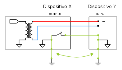

Intanto va detto che il "ground lift" lo si trova (quasi sempre) solo quando l'uscita fa uso di un trasfomatore, quindi una cosa di questo tipo:
Essendo entrambi i dispositivi collegati alla messa a terra, si può ottenere un ground loop, ovvero "l'anello verde" che è spesso causa di disturbi. Azionando il ground lift si interrompe questo anello.
Ma se il circuito di uscita è fatto solo con operazionali, allora è difficile che sia presente il ground lift... io l'ho visto usare solo con un circuito "cross-coupled", simile a quello del DRV134.

Con una linea bilanciata fatta bene e con un buon impianto di terra non c'è bisogno di applicare il ground lift. Il problema è che non tutti i costruttori fanno le cose per bene, a volte anche per motivi di costo, e ogni tanto c'è bisogno di mettere delle pezze.
