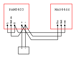

provo a rifare i collegamenti, la schedina electret sembra non funzionare più
la resistenza mi ha fatto saltare tutto. e non so come sia possibile

Ehy Alberto, l'ampli no. Ho collegato un jack e mandato un segnale audio e funziona! Perché questa domanda?
La schedina electret non risponde più. Non so perché e come potrei recuperarla. È tutto SMD
Basterebbe sostituire il max4466, anche se è SMD, è un lavoro che si può fare con un saldatore a punta fine.
Il datasheet dice che l'integrato regge il corto indefinito dell'uscita su GND e VCC, per cui ci deve essere stato un contatto accidentale della VCC o della VCC su un altro pin sensibile (è l'unica possibilità che mi viene in mente)

Probabilmente la vcc accidentalmente ha toccato con l'out. Delicatissime queste schedine. Una domanda. Se honun incremento di 20 db significa che ho amplificato il segnale audio per venti volte?
No, 20dB equivalgono ad un guadagno in tensione pari a 10 ( dB= 20log(Vout/Vin) )

Prova a collegarli come segue
Apparentemente sembra lo stesso ma in realtà è diverso: devi collegare i fili disponendoli proprio come ho disegnato e i tre fili che collegano il pre è bene che siano corti e vicini tra loro, meglio se twistati tra loro e soprattutto i collegamenti a Gnd devono ancorarsi tutti proprio sul morsetto meno dell'amplificatore, non va bene ancorarli in punti diversi del filo che va verso il meno della batteria...è il modo migliore per farlo oscillare.
Se anche così non va puoi provare a inserire una R da un centinaio di ohm in serie al positivo del pre e un condensatore elettrolitico da un centinaio di uF in parallelo all'alimentazione del pre montato proprio sui morsetti + e - del pre
