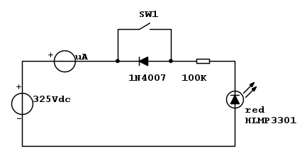

Messaggioda Foto UtenteMariX » 13 feb 2017, 15:19
Questa mattina ho trovato 10 minuti per fare due misure di corrente con polarizzazione inversa del diodo LED. Una misura è stata fatta con in serie un 1N4007 e l'altra senza. Questo è il circuito di test:
e questi sono i risultati delle misure fatte con Fluke 87 in portata uAdc:
- con SW1 aperto = 0,1uA
- con SW1 chiuso I = 1285uA
a conferma di quanto scritto da Foto UtentePietroBaima e Foto Utentegammaci.

Messaggioda Foto Utentegammaci » 13 feb 2017, 16:08
Ok, però attenzione al 4007, dovresti provare a scaldarlo sopra la temperatura ambiente, dovrebbe esserci una apprezzabile variazione della corrente inversa.
Per il LED il datasheet riporta una corrente inversa di 100 uA a Vzener di circa 5V, mi sembra pochino quel 0,1 in ogni caso può starci.

Messaggioda Foto UtentePietroBaima » 13 feb 2017, 16:26
Ottimo.
Mi piacerebbe sapere la tensione presente ai capi del LED a interruttore aperto e chiuso, se non hai già smontato il tutto.

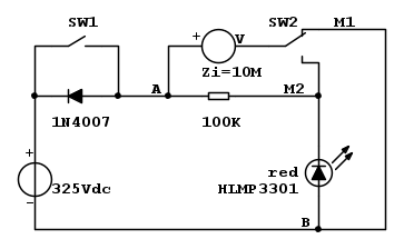

Messaggioda Foto UtenteMariX » 20 feb 2017, 18:44
Finalmente ho trovato il tempo per fare altre due misure, della serie "meglio tardi che mai".
PietroBaima ha scritto:Mi piacerebbe sapere la tensione presente ai capi del LED a interruttore aperto e chiuso
gammaci ha scritto:Non potresti infatti con quel voltmetro, o meglio non sarebbe una misura significativa se fatta brutalmente in parallelo.
Le tensioni ai capi del led le ho ricavate in modo indiretto riferendomi a questo schema:
Per non mettere nulla in parallelo al Led ho misurato le tensioni sia tra i punti A e B (SW2 in posizione M1), sia ai capi alla resistenza da 100K, che con il voltmetro in parallelo il valore si è ridotto a 99K (SW2 in posizione M2).
La tensione ai capi del led è stata ricavata dalla differenza delle due misure: V_led = V_M1 - V_M2
Ecco i risultati:
- con SW1 aperto --> V_led = 82mV - 9mV = 73mV
- con SW1 chiuso --> V_led = 325V - 127V = 198V
Così a occhio mi verrebbe da dire che sono quel pochino differenti!!! :-)
Poi ho calcolato le correnti nel led:
I_led = V_M2 / R
- con SW1 aperto --> I_led = 9mV / 99K = 90nA
- con SW1 chiuso --> I_led = 127V / 99K = 1,28mA
che guarda caso danno circa gli stessi valori riportati nel post n°12 e cioè quelli misurati con il microamperometro in serie al generatore.
