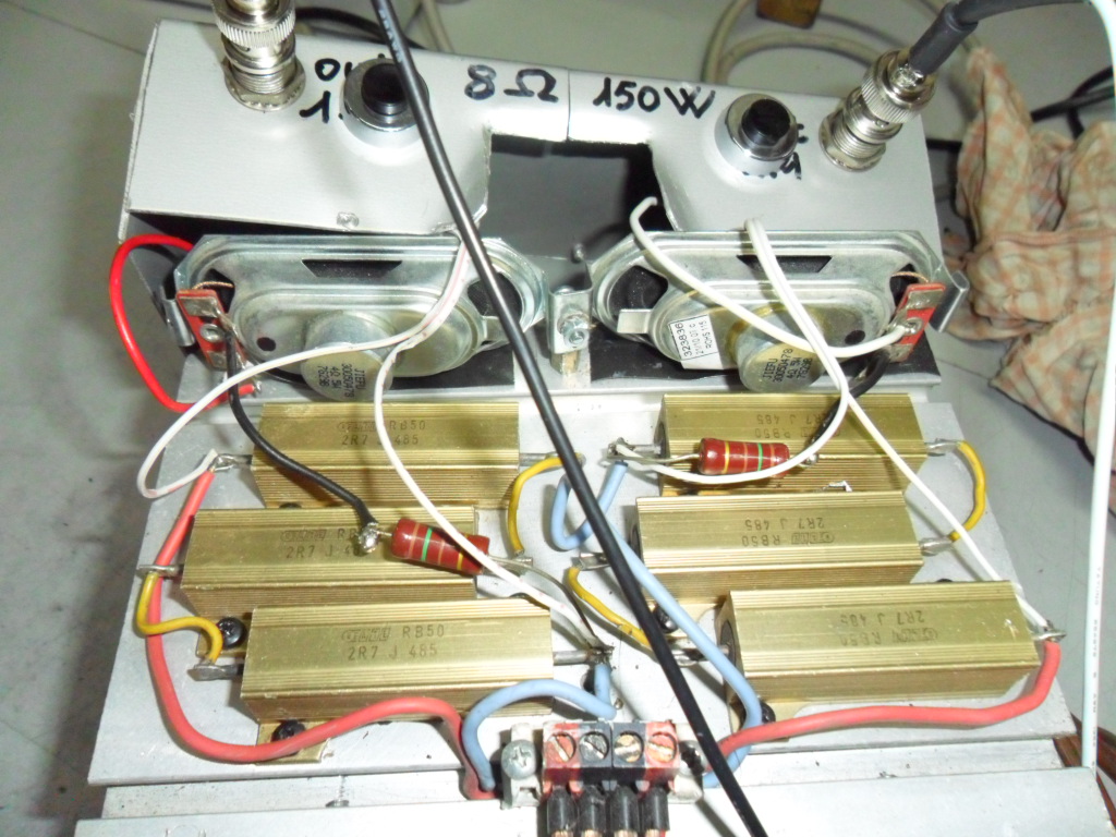

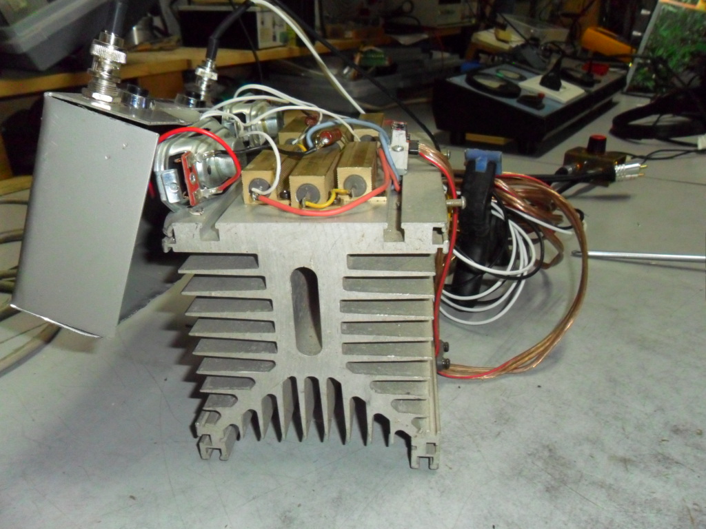

Ciao,
guarda come avevo realizzato il carico fittizio per provare amplificatori BF.
Ho usato 3 resistenze in serie da 2,7ohm 50W per un totale di 8,1 ohm 150 W, di quelle blindate.
In parallelo alla serie, ho messo un piccolo altoparlante con una resistenza in serie per limitare la potenza e questo comandato da un pulsante per monitorare l'audio con l'orecchio
In più ogni carico R & L ha un uscita con BNC per collegarsi all'oscilloscopio e monitorare istante per istante i due canali come si comportano.
Il radiatore recuperato da una macchina industriale, sopporta bene anche potenze alte per molto tempo, sempre per apparecchi HI-FI ultimamente ho tenuto un KRELL KAV2250 per più di un'ora a 3/4 di volume e era caldo, non rovente
L'unica cosa che ritengo interessante ed ancora non l'ho messa è l'indicatore di potenza.

setteali ha scritto:Ciao,
guarda come avevo realizzato...
Bellissimo, soprattutto il dissipatore!
Ma che resistenza hai usato per attenuare il segnale che andava agli altoparlanti?
