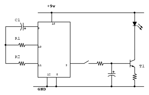

Lookerbie ha scritto:ma riuscirò a ottenere l'effetto di fade out?
Non con quel circuito, ma con questo sì.
Immagine

Messaggioda Foto Utenteg.schgor » 4 ott 2018, 18:02
Il dimensionamento del circuito del post10 dipende dal LED usato.
Con un LED da 2V 20mA i valori sono:
R3=330
R4=68k
R=4.7k
C=47uF
La simulazione mostra che la corrente del LED
diminuisce esponenzialmente da 20mA
a meno di 5mA in 5s.
Foto Utenteg.schgor
57,8k 9 12 13
Messaggi: 16971
Località: MILANO

Messaggioda Foto Utentevenexian » 4 ott 2018, 18:41
Nel circuito in [10], quando il condensatore è caricato a 9 V, il transistor è in saturazione e ci resta fino a quando quella tensione non scende poco sopra la V_{BE}. Se è in saturazione non c'è alcun fading.
Sempre che non si voglia utilizzare il transistor in zona attiva sfruttando l'amplificazione di corrente... ma spero non sia questo il criterio di progetto (e di simulazione).

g.schgor ha scritto:Il dimensionamento del circuito del post10 dipende dal LED usato.
R3=330
R4=68k
R=4.7k
C=47uF
Che tipo di transistor devo usare? Ho provato con un BD679 ma non ottengo risultati

Messaggioda Foto Utentevenexian » 5 ott 2018, 16:05
Lookerbie ha scritto:non ottengo risultati
Perché quel circuito non funziona.

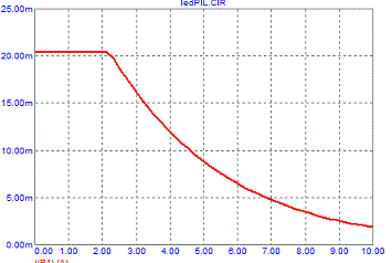

[18] chiusura del conRe: Circuito temporizzato con cd4060
Messaggioda Foto Utenteg.schgor » 5 ott 2018, 19:05
Il transistor nella simulazione è 2N2222A
L'andamento della corrente nel LED
con la chiusura del contatto per 2s è questo:
Prova ad applicare direttamente +9V al contatto.

Lookerbie ha scritto:Ho provato con un BD679 ma non ottengo risultati
il BD679 e' un darlington
https://www.st.com/resource/en/datasheet/cd00000939.pdf
Il circuito e' stato dimensionato/simulato con un transistor semplice
