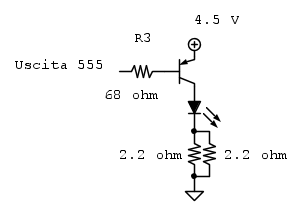

[14] Re: Schema led lampeggiante
Messaggioda Foto UtentePietroBaima » 3 ott 2018, 21:09
Valuta questo schema.
Non ricordo se il BC327 ce la fa a pilotare 600mA, a memoria mi sembra di sì, ma devo vedere.
Scusa ma sono di corsissima e ho stimato i valori a mente, domani li ricontrollo.

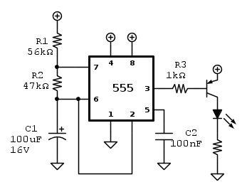

[16] Re: Schema led lampeggiante
Messaggioda Foto Utenteemanuele1974 » 6 nov 2018, 15:09
salve

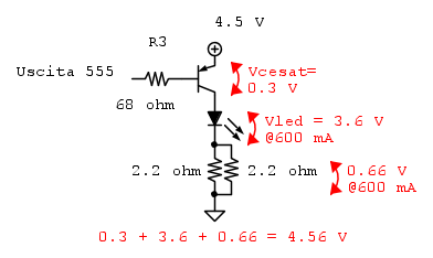

ho realizzato il circuito e funziona solo che lo posso alimentare Max a 4,5 volt e la tensione di uscirà e di 2,3 volt e il led e poco luminoso, come posso risolvere ?

[17] Re: Schema led lampeggiante
Messaggioda Foto Utentelucaking » 6 nov 2018, 15:26
Hai realizzato quello con il 555 o l' altro?

Messaggioda Foto Utenteelfo » 6 nov 2018, 15:37
emanuele1974 ha scritto:il led assorbe max 600 ma 3,6 volt
emanuele1974 ha scritto:ho realizzato il circuito e funziona solo che lo posso alimentare Max a 4,5 volt e la tensione di uscirà e di 2,3 volt e il led e poco luminoso, come posso risolvere ?
Prova questi valori.
Inizierei con una sola resistenza da 2,2 ohm misurando la corrente nel LED e successivamnete aggiungerei la seconda resistenza in parallelo, "aggiustando" eventualmnete il valore per la corrente desiderata.
Il transistor indicato in origine era il BC327 che in questa applicazione e' "tirato per collo".
Tu cosa hai usato?

Messaggioda Foto Utentelucaking » 6 nov 2018, 15:50
Ciao Foto Utenteelfo, siccome sono curioso anch' io di come sbrigarsela in condizioni "limite" ti chiedo una cosa:
come da tuo schema (1.1 ohm), sul led sbaglio o scorrerebbero circa 180 mA?
Se si, non sono troppo pochi rispetto ai 600 richiesti?
