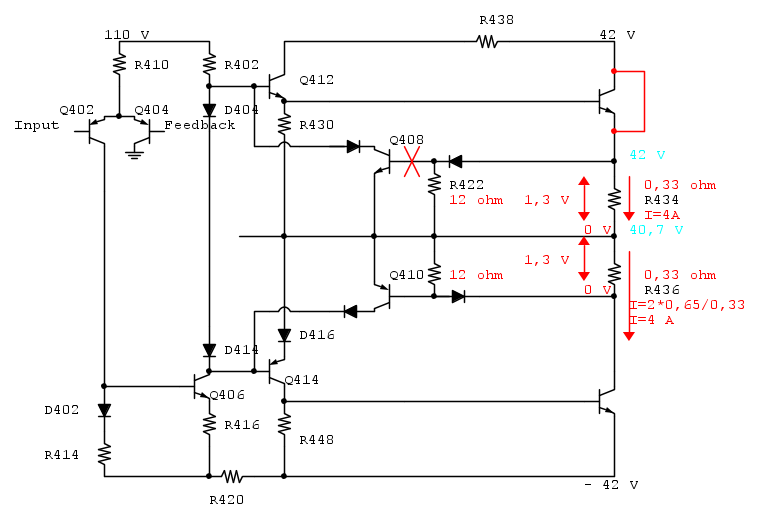

elfo ha scritto:E' da chiedersi da dove viene e dove va la corrente che fa "fumare all'istante" R422 con Q408 rimosso.
da dove viene e dove va la corrente (causa) che fa "fumare all'istante" R422 (effetto)
R422 che fuma non e' il problema, ma e' un problema che (IMHO) andrebbe capito e risolto.

[12] Re: Mistero McIntosh (MA6100)
Messaggioda Foto UtentePiercarlo » 15 mag 2019, 9:39
Se guardi anche il tuo stesso schema, la risposta è immediata.

[14] Re: Mistero McIntosh (MA6100)
Messaggioda Foto UtentePiercarlo » 15 mag 2019, 9:58
Quando Q408 è presente, la sua giunzione b-e è in parallelo a R422, che viene "clampata" dalla giunzione stessa. Quando rimuovi Q408, l'effetto di clamping cessa di esistere e cessa anche di esistere l'effetto di limitazione di corrente sul finale. Se il finale, senza il limitatore, è mal pilotato da qualcosa che lo manda in saturazione, R422 va in fumo all'istante.
Il problema ora è trovare questo qualcosa. Sospetto che sia una perdita di isolamento e ho chiesto a chi ora ha in mano l'amplificatore di fare dei controlli; stasera ne saprò qualcosa.

[15] Re: Mistero McIntosh (MA6100)
Messaggioda Foto Utenteelfo » 15 mag 2019, 10:30
Piercarlo ha scritto:Quando rimuovi Q408, l'effetto di clamping cessa di esistere e cessa anche di esistere l'effetto di limitazione di corrente sul finale.
Giusto! Corretto ! Hai Ragione!
Piercarlo ha scritto:Se il finale, senza il limitatore, è mal pilotato da qualcosa che lo manda in saturazione, R422 va in fumo all'istante.
Perche'?

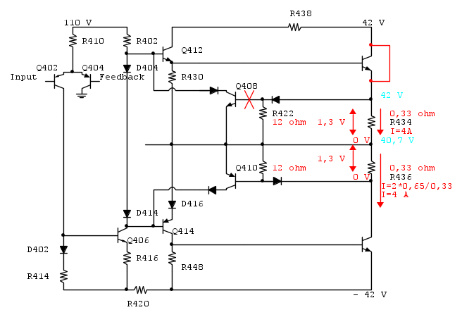

Guarda lo schema qui sotto.
- La corrente del ramo di "sopra" puo' fluire (solo?) nel ramo di "sotto" I = 4 A (limitata da Q410)
- Ai capi di della resistenza R434 ci saranno 1,3 V ( 4 * 0,33) e quindi come fa a "fumare" R422?
Vedi i valori in rosso in cui si suppone che la tensione di uscita dell'amp sia 0 V
Se supponi che il tranistor di uscita di "sopra" sia in corto allora la tensione di uscita e' oltre 40 V - valori in celeste.
D'altronde la resistenza R422 "fuma" - dato di fatto - per cui il modellino ipotizzato qui sopra non e' corretto :(

[16] Re: Mistero McIntosh (MA6100)
Messaggioda Foto UtentePiercarlo » 15 mag 2019, 10:54
I finali sono a posto, altrimenti scambiando le schede il guasto rimarrebbe sempre sullo stesso canale, facendo saltare i fusibili, cosa che invece non succede.
Togliti dalla testa R422. il problema non sta lì (e nemmeno nei componenti della scheda, altrimenti sarebbe già stato risolto)
