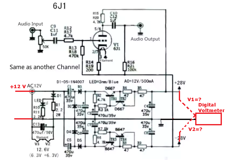

Quello che e' piu strano secondo me', pero', e' quella resistenza da 470K (marcata R13 R18) collegata al -28V, mi sarei aspettato piu logicamente di vederla collegata a massa (dato che la massa del segnale non e' riferita al -28V ma al GND), sarebbe da provare a portarla al GND e vedere se migliora qualcosa (e magari anche R16 R21 da 100k, anche quelle collegate al -28V invece che a GND

Dallo schema sembra usino i due duplicatori riferendo poi il catodo ai -28V per avere un'escursione di tensione maggiore ... la cosa che non mi convince molto e' vedere la seconda griglia connessa all'anodo, come se volessero usarla come "anodo secondario" (forse per compensare la tensione minore dei classici 120V di funzionamento di quei tubi ? ) e la griglia di soppressione collegata al catodo, ma pazienza ...

Allora sul filamento ho 6,5vdc quindi ok, ma dove dovrei avere 28vdc ho 13vdc quindi presumo di dover alimentare per forza di cose in alternata a 12 ma per il ronzio come posso risolvere ??

Prova a cambiare la connessione di quelle resistenze ... mi danno molti dubbi, e potrebbe anche dipendere da quello, anche se non ne sono sicuro al 100%, non avendo uno di quei cosi per farci test.

fedegrotta ha scritto:dove dovrei avere 28vdc ho 13vdc
Quanto vale V2=? (vedi schema qui sotto)
fedegrotta ha scritto:quindi presumo di dover alimentare per forza di cose in alternata a 12 ma per il ronzio come posso risolvere ??
I 12 V alternati sono "obbligatori"
Devi capire qual e' la causa del ronzio - dovresti riuscire a misurare il ripple sull'alimentazione.
No, in effetti per come e' costruito, non basterebbe, bisognerebbe anche modificare le connessioni alla valvola probabilmente ... tipo, collegare l'anodo direttamente al +28V (o tramite una R di basso valore), sostituire la R che collega il catodo al -28V con una di valore piu alto (10 o 12 k probabilmente basterebbero), e prendere il segnale di uscita con il condensatore dal catodo invece che dall'anodo ... troppo casino, si farebbe prima a rifare lo stampato.
Forse aggiungendo un filtraggio extra al ramo negativo (che adesso polarizza la griglia) o ancora meglio ad entrambi, ad esempio altri condensatori fra gli emettitori dei transistor di uscita dell'alimentatore e massa, ed anche un altro in parallelo a C13 ... ma appunto, senza averlo in casa per farci prove, posso solo tirare ad indovinare.

Non ho voglia di commentare questa inutile assurdità, farlo sarebbe una perdita di tempo, faccio solo notare un aspetto che mi pare sia sfuggito: questo circuito, alimentandolo in continua, in teoria non dovrebbe funzionate affatto perché C1 e C5, che sono in serie tra l'ingresso di alimentazione e il circuito, dovrebbero isolare tutto quello che è alla loro destra da tutto quello che è alla loro sinistra, quindi il circuito dovrebbe rimanere spento.
In pratica però C1, che è elettrolitico, risulta polarizzato al contrario perciò non gradisce e quindi va in conduzione e in qualche modo riesce a trasferire una tensione inferiore o prossima a 12V al posto dei +28V, i -28V invece, ovviamente, restano assenti.
E' per questo che alimentandolo in continua si manifesta una parvenza di funzionamento.
