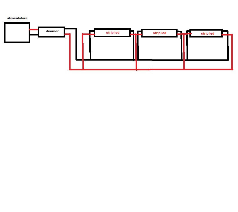

sono mancato qualche giorno perché ho continuato la ricerca sentendo anche direttamente un rivenditore di componenti, e penso che finalmente siamo arrivati vicini alla soluzione.
Quindi condivido con voi il lavoro, in caso a qualcuno potesse servire in futuro, per illuminazioni domestiche con effetti, o anche per luci statiche ma per illuminare il giardino ad esempio, in quel caso basta eliminare il dimmer.
Ecco tutto:
Problema-> come far pulsare delle strisce Led
Soluzione->
Premessa: il mio caso è particolare perché il luogo è all'aperto quindi i miei componenti sono per uso all'esterno -IP65- e ho una generazione di energia, ma concettualmente la stessa mappa è applicabile in ambito domestico. Le specifiche del led che ho usato -striscia led senza nient'altro attaccato- sono in calce.
Per prima cosa ringrazio di cuore tutti, in particolare @ThEnGi e @arabofenice per il preziosissimo aiuto
ThEnGi, oltre ai tanti suggerimenti, per avermi fatto capire che su distanze di metri un grande problema da considerare è la caduta di tensione, cosa che da neofita non conoscevo ma che nella soluzione proposta dal tecnico è stata affrontata
ad
arabofenice va il mio ringraziamento di cuore per aver suggerito il preziosissimo dispositivo* che dietro programmazione semplice dall'interruttore, riesce a memorizzare durata, frequenza e intensità desiderate dell'illuminazione *https://www.dalcnet.com/it/NO-BUS/15616-DLM1248-1CV
Grazie di cuore.
quindi, venendo a noi:
Per l'ambito domestico una sequenza potrebbe essere questa:
presa di corrente -> raddrizzatore -> dimmer -> led
In esterno:
1 generatore* -> 2 trasformatore -> 3 dimmer -> 4 led
nel mio caso, avevo bisogno di 4 linee da 15 metri ognuna. Per alimentarle si ripetono i punti da 2 a 4 su tutte, la differenza delle linee secondarie è che possono beneficiare della programmazione iniziale del primo dimmer che fa da master, trasmettendo gli stessi intervalli, intensità e input agli altri dimmer, senza bisogno di altre programmazioni. In quel caso, oltre alla linea di collegamento energia -> dimmer -> led, ci saranno anche linee aggiuntive tra dimmer. Nel mio caso, avendo un generatore con una sola presa e 4 trasformatori, al generatore viene attaccata una "multipresa" (penso di chiami così in gergo tenico una ciabatta ma chiedo scusa se ho sbagliato termine)
* il generatore è preferibile che abbia un tipo di uscita in "onda pura", quindi come questo
https://www.manomano.it/p/3500w-generatore-di-corrente-inverter-portatile-benzina-4-tempi-con-2-prese-230v-silenzioso-e-leggero-come-generatore-di-emergenza-domestica-per-garage-officina-cantiere-camping-maxpeedingrods-61267014
lo schema dei collegamenti per contrastare la caduta di tensione (fatto dal gentilissimo tecnico) è in allegato al messaggio
ho un'ultima domanda per voi esperti: il tecnico rivenditore a cui mi sono rivolto per chiedere informazioni mi ha suggerito per ogni linea da 15 m un trasformatore come questo:
https://www.ebay.it/itm/284840368535?chn=ps&norover=1&mkevt=1&mkrid=724-128315-5854-1&mkcid=2&mkscid=101&itemid=284840368535&targetid=1827389197184&device=c&mktype=pla&googleloc=1008463&poi=&campaignid=17955385566&mkgroupid=142692416071&rlsatarget=pla-1827389197184&abcId=9301109&merchantid=115846295&gad_source=1&gclid=EAIaIQobChMI5620-ua-hAMV66loCR3K2AqYEAQYFSABEgI7e_D_BwE
è da 360 W, 24 V e 16A, e quindi va benissimo,
unica pecca è che ha una protezione IP20, mentre a me serve un corrispondente da esterno IP65, che ho già penso trovato in uno di questi due modelli: HLG-480H-24 o HLG-480H-30,
https://www.alimentatorishop.com/alimentatori-led/hlg-480h
hanno potenza massima abbondantemente superiore quindi dovremmo esserci con il carico richiesto, ma quello che rispetta i 24 V ha un corrente diverso (20), mentre quello che è da 16 Ampere, ha un tensione diverso (30), per cui chiedo a voi esperti, quale sarebbe il più corretto nella vostra esperienza?
Grazie ancora a tutti

sono contento che hai risolto il tuo problema della dissolvenza.
Per i driver led devi utilizzare quelli a 24 V che è la tensione di alimentazione della strip-led.
