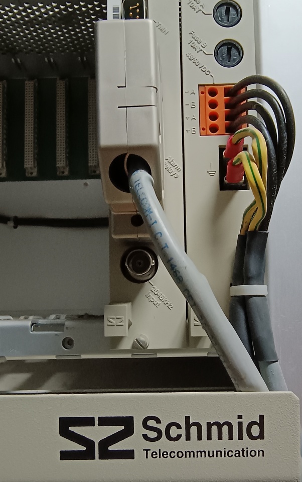

stefanopc: quasi, è uno Schmid Telecom. Purtroppo sono falliti proprio recentemente. Ne sopravvive solo il reparto (svenduto in Asia) che si occupa di telecomunicazioni in ambienti critici (traffico aereo, polizia, salvataggio...): https://schmid-atc.com/

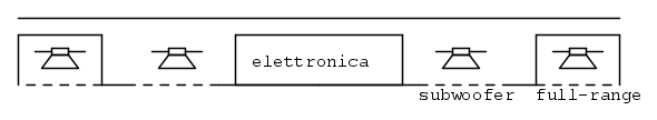

SediciAmpere ha scritto:Mi sono dimenticato di dirti una cosa importante: la curva di impedenza deve essere ricavata con l'altoparlante nella sua cassa definitiva; se i due altoparlanti condividono la stessa cassa e lo stesso volume di carico, senza nessun setto separatore, devono essere misurati contemporaneamente (in serie o in parallelo). Scusami tanto, spero che non ti tocchi ripetere la misura.
Succede, non preoccuparti.
La soundbar è fatta così:
I due full-range hanno i loro compartimenti isolati dal resto.
I subwoofer sono nello stesso compartimento (anche se c'è un po' di roba in mezzo) e hanno due porte bass reflex sui lati.
E' presente anche un tweeter?
No.
Rifare la misura in sè non è un problema, ma devo trovare un modo di chiudere la soundbar lasciando un passaggio per i fili. Potrei fare un piccolo foro sul retro e poi richiuderlo, ma preferirei evitare.
Se capisco bene, per i subwoofer non serve rifare la misura perché sono comunque aperti sul retro verso l'ambiente, corretto?

Puoi intercettare i fili che andavano alla scheda elettronica?
I woofer vengono fatti lavorare anche alla frequenza di risonanza e anche leggermente sotto. Se ti va, per curiosità, rileva la curva anche dei subwoofer: vedrai che quel picco a 100 Hz , con il bass-reflex si sdoppia in due picchi, con un "buco" dove adesso c'è il picco (o poco più in basso, a seconda del progetto), in questo modo si recuperano 3dB alla frequenza di accordo del basso reflex e si diminuisce l'escursione dei coni, estendendo la risposta verso le basse frequenze.
Quando progetterai l'elettronica, ricordati di aggiungere un filtro passa-alto almeno del 2° o 3° ordine ai woofer, intorno ai 50Hz, per lo stesso motivo di cui sopra ma in un sistema caricato in bass-reflex diventa ancora più importante.
