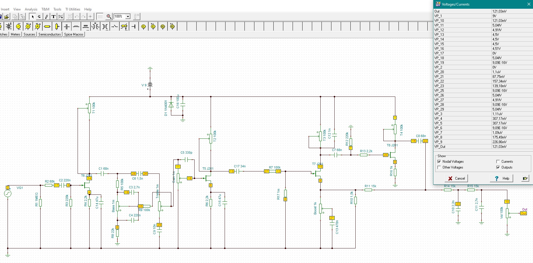

Messaggioda Foto Utenteangelowrangler » 12 nov 2024, 18:50
li ho settati tutti e quattro esattamente a 4,5 volt sul drain. Quello che non mi quadra è che altri hanno costruito pedali con questo stesso schema e non hanno avuto di questi problemi.
Questa è l'analisi del tensione. Può aiutare a trovare eventuali errori?
5 2
Messaggi: 8

[14] Re: Pedale chitarra
Messaggioda Foto Utenteangelowrangler » 12 nov 2024, 19:00
no, non è cambiato nulla.

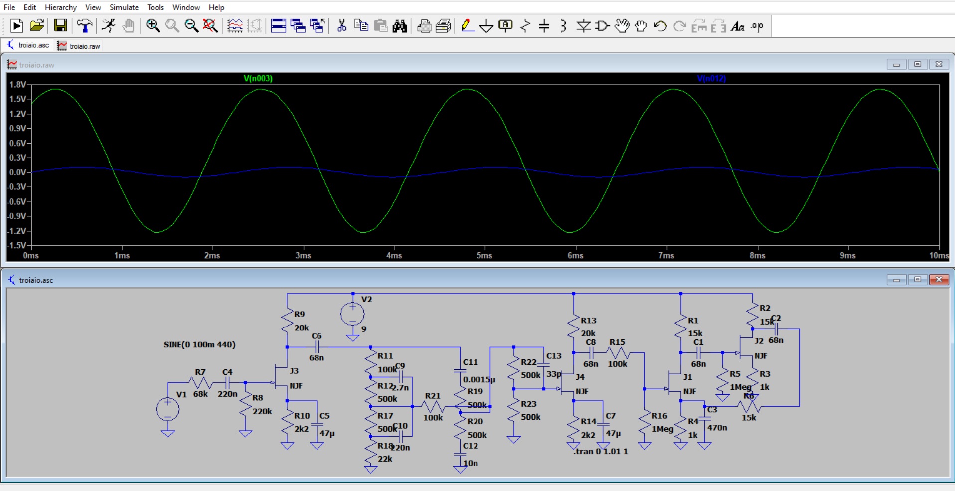

Messaggioda Foto UtenteSediciAmpere » 12 nov 2024, 19:41
ho provato a simularlo con LT Spice, a me funziona

[16] Re: Pedale chitarra
Messaggioda Foto Utenteangelowrangler » 12 nov 2024, 20:30
SediciAmpere ha scritto:ho provato a simularlo con LT Spice, a me funziona
Stavo provando a simularlo anche io su ltspice ma mi sono fermato per la mancanza di potenziometri nel software.
Comunque grazie mille gentilissimo per le nozioni, gli input ed il tempo . Provo a ricopiare il tuo schema in ltspice.
Per quanto riguarda tina-ti può essere che non funzioni per valori errati riportati belle caratteristiche dei jfet?

[17] Re: Pedale chitarra
Messaggioda Foto UtenteSediciAmpere » 12 nov 2024, 20:41
Non so, non conosco Tina-T (però mi piace il nome, mi ricorda la cantante Gina-G)
io con LTSpice ho messo un j-fet a caso e poi ho aggiustato la resistenza di drain in modo da far venire 4,5V sul drain
