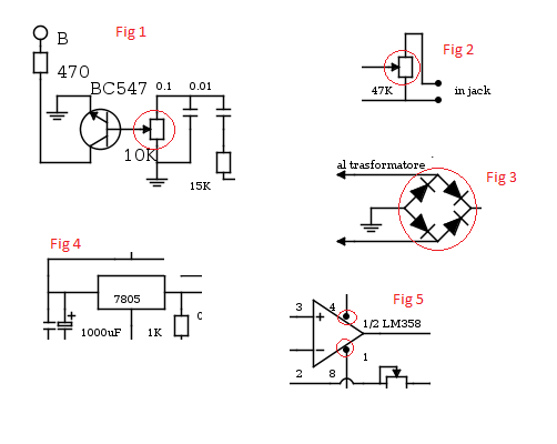

Ultime domande dopo giuro che smetto di rompere xD..
Per le domande da 1 a 5 ho allegato l'immagine..
1) Nella figura 1 la resistenza è quella variabile ma come faccio a collegarla anche al transistor??
2) Nella figura 2 da quello che ho capito la reststenza nel cerchio rosso è quella x regolare il volume in entrata giusto?? se si come mai è attaccata ad un condensatore e al resto del circuito.. come nel primo caso come faccio??
3)Nella figura 3 nel cerchio ci sono semplici diodi??
4)Nella figura 4 che cosa è il "7805"??
5)Nella figura 5 quei puntini in nero sono cosa sono.. i cavi che si attaccano al 1/2 LM358 o che si attaccano tra loro??
6)Quanto costerà tutto il metriale??
Scusate tutte queste domande ma sono veramente un prinicipiante di elettonica e mi piacerebbe tanto imparare e secondo me questo è il posto migliore!! :D

Un trimmer, o un potenziometro sono resistenze variabili a tre terminali.
Per quanto attiene fig,1, quindi, dovrai collegare il terminale centrale alla base del transistor e gli altri due, come indicato. Stesso discorso per figura 2.
In fig.3 e' rappresentato un "ponte raddrizzatore" la cui funzione e' quella di trasformare in continua la tensione alternata proveniente dal trasformatore. Vengono venduti sia i diodi sciolti (che andranno configurati come da schema) che i ponti gia' confezionati con 4 terminali di collegamento; due per l'alternata (ingresso) e due per la continua (uscita) .
A figura 4 e rappresentato un regolatore integrato 7805 la cui funzione e' quella di stabilizzare a 5V la tensione del circuito.
Fig.5 Questa e' la rappresentazione grafica di un integrato LM358. C'e' scritto 1/2 (mezzo) perche' all'interno dell'integrato ci sono due operazionali come quello. L'IC ha 8 piedini o pin di cui tu userai solo quelli indicati nello schema. Quelli rappresentati con i numeri 4 e 8 sono rispettivamente quelli a cui va collegata la massa e l'alimentazione positiva.
Per farti un'idea dei costi, puoi controllare i prezzi dei singoli componenti su RS Components e poi fare la somma totale.

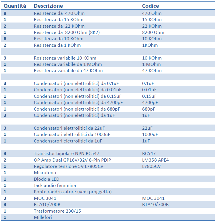

Il tutto costa circa sui 30 euro... è molto approssimato però domani o martedì vado dal mio negozio di fiducia e vedo così vi so dire il prezzo reale...
Ho fatto una lista dei pezzi per il proggetto... in caso puoi dargli una controllata Marco?? cosi per quelli che vorranno realizzare questo proggetto non dovranno perdere un'oretta a vedere tutti i pezzi :D
Fammi sapere se è tutto giusto così anche io non prendo pezzi sbagliati :D

Gli elettrolitici potranno avere una tensione lavoro di 25V. Tre dei poliestere da 0.1uF (io per i due schemi ne ho contati sei) dovranno essere da 600V.Il trasformatore, prendilo da 600/700mA.
Per il resto mi pare vada tutto bene. :ok:

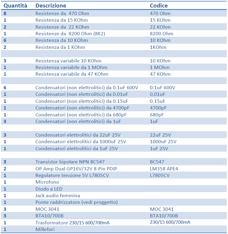

Corretto i condensatori.. controlla il trasformatore che non so se ho capito bene..

Condensatori da 0.1uF 600V ne servono solo 3. Gli altri tre possono avere tensione minore (50/100V, quelli da 600V sono piu' grossi, quindi maggiore ingombro sulla scheda)
Per il trasformatore, vedi quello che trovi. Puo' andare bene anche con tensioni d'uscita inferiori es. 9V/12V (anzi sarebbe meglio, ma non meno di 9) basta che possa dare tra i 700 e i 1000 mA.
