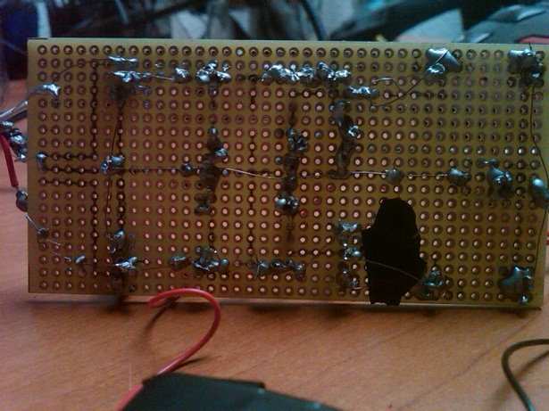

Possono essere tante cose; lo hai gia' montato su millefori o e' ancora su breadboard?
In ogni caso fai delle foto e postale; vediamo cosa non va.
[172] Re: circuito stampato led a ritmo di musica
Messaggioda Foto Utenteramboluis » 5 lug 2012, 13:29
io la breadboard non la possiedo, ho fatto su millefori
ecco la foto:
Ultima modifica di Foto Utentemarco438 il 5 lug 2012, 16:36, modificato 1 volta in totale.
Motivazione: Ridimensionate foto e inserite in linea

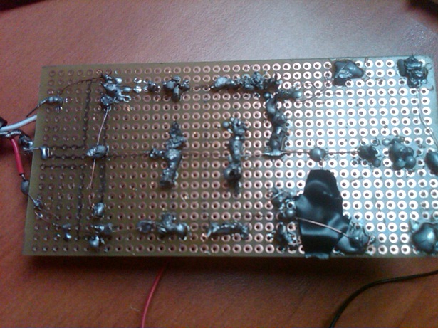

Messaggioda Foto Utenteclaudiocedrone » 5 lug 2012, 16:08
Salve,non entrando nel merito riguardo a layout e dimensioni mi pare di vedere delle saldature orripilanti,hai disossidato il rame della basetta,raschiato i terminali dei componenti,usato un saldatore con punta in buone condizioni,bello caldo,ripulito ad ogni saldatura e usato uno stagno con flussante incorporato di ottima qualità ("sottile" in rocchetto e non in tubetto) ? O_/ P.s. Se no,la millefori non è recuperabile,se vai a dissaldare saltano via praticamente tutti i bollini di rame interessati :cry:

Messaggioda Foto Utentemarco438 » 5 lug 2012, 16:29
ramboluis ha scritto:ho usato il tuo schema
pero non funziona , puo essere i potenziometro che non e regolato bene?
Vedendo quelle foto mi sarei meravigliato se avesse funzionato!
Quelle saldature fanno schifo ed il layout e' pessimo; probabilmente hai usato stagno di infima qualita' e un saldatore da stagnino (con tutto il rispetto per questi ultimi).
Ti ho fatto leggere l'articolo e vedere come si fa un circuito, ti ho disegnato il layout per ottenere un risultato ottimale e tu mi vieni fuori con un simile obrobrio.
A questo punto non so proprio che dirti, se questo e' quello che riesci a fare, meglio se rinunci.
[176] Re: circuito stampato led a ritmo di musica
Messaggioda Foto Utenteclaudiocedrone » 5 lug 2012, 16:47
Comunque mi correggo riguardo al "P.s." ,la millefori è più che recuperabile in questo caso specifico,in quanto c'è talmente tanto spazio inutilmente inutilizzato che di quel circuito se fatto come si deve potrebbero entrarcene una quindicina di esemplari (a dir poco),devo comunque dire per correttezza che io per imparare a stagnare correttamente ci avrò messo...una decina di anni ma all'epoca tutte le informazioni ora liberamente disponibili in rete erano difficilmente recuperabili;per ironia della sorte ora che saprei saldare bene...la vista da vicino è andata a p....... e la mano tende a tremare più di prima,ragion percui tendo a evitare di saldare il più possibile,meno male che non ci devo campare !

[179] Re: circuito stampato led a ritmo di musica
Messaggioda Foto Utentemarco438 » 5 lug 2012, 17:54
Mi dispiace se prima ho risposto in modo duro ma dopo tutto il tempo perso dietro a questo progetto e 160 post impiegati a spiegare per filo e per segno ogni particolare, quando mi hai presentato quelle foto, non ci ho visto piu.
Ora pero' mi sembra inutile rifare tutto con lo stesso stagno (penso sia quello il problema); passi il saldatore che, se pulito spesso e disossidando bene le parti, penso possa anche andare ma, almeno quello, io lo cambierei con qualcosa di buona qualita'.
Comprendo le ristrettezze economiche ma, se vuoi fare bene il lavoro, credo sia necessario.
Prendi, se puoi, stagno 60/40 diametro 0.5mm; non dal supermercato o dal ferramenta!
[180] Re: circuito stampato led a ritmo di musica
Messaggioda Foto Utenteramboluis » 5 lug 2012, 19:49
vedrò di riorganizzarmi e poi ritento
questo stagno va bene? non e 60 / 40 ma 63/37 spero non ci siano grosse differenze
ho cercato di ricavare dalla prima basetta i transistor e i trimmer pero si sono scaldati parecchi e sopratutto il transistor ha tutti i piedini piegati ,sono riutilizzabili oppure devo procurarmene altri ?
