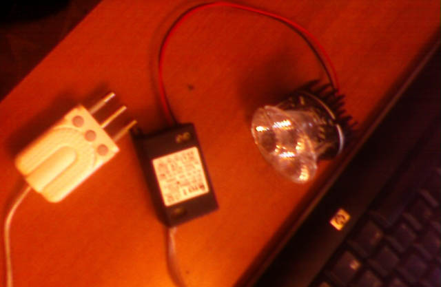

si purtroppo non ho basi o fondamenti di cablaggi elettrici e calcoli vari, però volevo solo chiederti una cosa...ti invio delle foto con reltiva descrizione, per capire almeno se secondo te con le caratteristiche di questi due alimentatori posso integrarli in modo da creare un' unica spina...che è la cosa che mi preoccupa di più...
Per il resto ho avuto conferma come mi spiegavi che il miscelaore serve almeno da 15 w equesto è stato risolto.
Come ti ripeto mi interessa solo sapere se si riesce a integrare led white con i moduli led rgb.... spero le foto si vedano se non si riesce amen vediamo se riesco a trovare qualcuno che riesca ad aiutarmi fisicamente....grazie
questo è come ho collegato il miscelatore da 15w all'alimentatore e ai 3 moduli rgb da 3.6w circa e direi che funziona benissimo...
queste sono le caratteristiche dell'alimentatore dei led rgb come detto collegato al miscelatore...
vista dell'alimentatore dei 3 moduli led rgb da un lato spina dall'altro si collega sul miscelatore ( po e neg)...

ti posto quello che mi interessa più di tutto il cablaggio del modulo white da integrare con gli rgb.... ti posto le foto spero siano di aiuto poi dimmi te se riesci a capire come si può collegare l'alimentatore del modulo white a quello degli rgb o se c'è un convertitore non so io ti ipotizzo perché non ho conoscenze in merito....
grazie se ti serve altro dimmi te
ecco come l ho collegato per vedere se funziona e va bene
le caratteristiche dell'alimentatore per il white
Foto Utentelacannella

L' ultima fotografia che hai postato conferma i miei dubbi. Come puoi vedere l' alimentatore richiede una tensione compresa tra i 100 e i 230V e non di 24 V come invece servirebbe.
alimentatore led bianco.png (244.37 KiB) Osservato 1853 volte
Per risolvere il problema hai due possibilità, la prima è quella di comprare l' alimentatore (cioè questo) mentre la seconda è quella di sdoppiare il cavo di alimentazione da 230V. Diciamo che con la prima fai una cosa molto più pulita e sicura mentre la seconda ti permette di risparmiare qualcosa ma è molto pericolosa soprattutto se non si è certi di quello che si stia facendo.
Prova a sentire quanto costa l' alimentatore che ti ho indicato poi ti aiuto più che volentieri a cablarlo.
Se dovesse costare troppo (più di 50 euro) fammelo sapere che cerchiamo qualcosa di più economico.

Messaggioda Foto Utentelacannella » 23 gen 2009, 15:03
ciao Davide,
ma hai visto che abbiamo avuto più di 800 visitatori a questo argomento azzz....ehehe
comunque tornando al sistema forse adesso inizio a capirci qualcosa, pardon...pensa che la prima volta l'alimentatore del white mi è esploso ma guardando le carat era identico a questo da 230v ...a saperlo l avrei comprato direttamente da 24 V ....comunque vedo quanto costa l alimentatore che mi dici te da 24 V ... e vediamo come cablarlo o non ne veniamo più fuori...appena finisco tutto mi farebbe piacere farti vedere il risultato della lampada sperando piaccia... grazie della tua pazienza sei stato molto gentile ad aiutarmi... ti scrivo appena ho trovato le info...
ciaO
