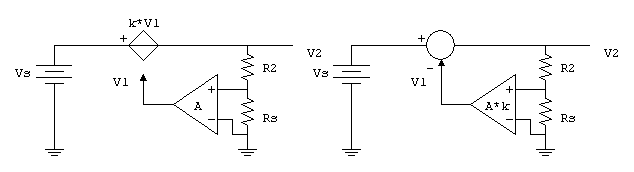

Non sbagli, il guadagno di anello e` reale e positivo, e quindi non puo` diventare instabile. Provo a fare due esempi di feedback equivalenti al partitore. Immagina di mettere in serie a R2 una resistenza di sense Rs (di valore trascurabile rispetto a R2) con il suo amplificatore differenziale di guadagno A, che genera quindi una tensione V1=A*Rs*IR2 dove IR2 e` la corrente che passa in R2 e che vale V2/R2.
La tensione V1 comanda un generatore di tensione pilotato in tensione con guadagno k, collegato come in figura a sinistra:
La tensione di uscita vale
. Qui il loop lo si dovrebbe vedere, e se si risolve rispetto a V2 si ottiene
dove il termine
e` la resistenza equivalente R1. Dividendo per R2, per portarsi nella forma solita
si ottiene:
Si puo` anche calcolare il guadagno di anello. Si lavora ad esempio all'uscita dell'amplificatore, scollegando l'uscita dell'amplificatore A dal generatore k, iniettando nel generatore k una tensione V1 e calcolando la tensione che si ha all'uscita di A, che viene chiamata
. Per trovare il guadagno di anello si annullano i generatori indipendenti, in questo caso Vs, e si calcola
cioe` la tensione di ritorno in funzione di V1, ottenendo:
. Il guadagno di anello
e` per definizione
e quindi si ha
che e` proprio quello di prima. Se si vuole vederlo in un altro modo, un po' piu` astratto, si puo` usare il circuito di destra, che e` equivalente a quello analizzato, ma si vede meglio il sommatore/sottrattore.Un altro caso di retroazione (negativa) si ha ad esempio in questo circuito:

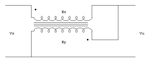

Qui il loop e` anche facile da vedere: si preleva la tensione di uscita Vu e la si confronta con la tensione di ingresso Vs. L'equazione di questo circuito e`:
. Trovando il valore di Vu si ottiene
Anche qui il guadagno di anello e` positivo, quindi retroazione negativa. Si puo` anche invertire il collegamento del trasformatore (ad esempio scambiano i terminali del secondario, cosi` da avere i pallini dalla stessa parte), la retroazione diventa positiva, e lascio ai curiosi di scoprire cosa capita a Vu quando Ns=Np e la retroazione e` positiva. Si puo` vedere cosa capita sia con le equazioni, sia ragionando sul circuito.Da notare che questo circuito normalmente lo si usa con l'ingresso dove e` indicata Vu e l'uscita dove e` indicata Vs. Cosi` mi pare sia piu` facile da analizzare, altrimenti diventerebbe una retroazione corrente corrente.
