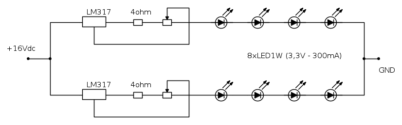

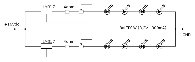

Ciao, se non sbaglio, basta aggiungere un potenziometro in serie alla resistenza da 4ohm. Il valore lo calcoli in base alla corrnte minima che vuoi fare scorrere. Non togliere però la resistenza da 4ohm che ti limita la corrente massima quando il potenziometro è a 0ohm!
