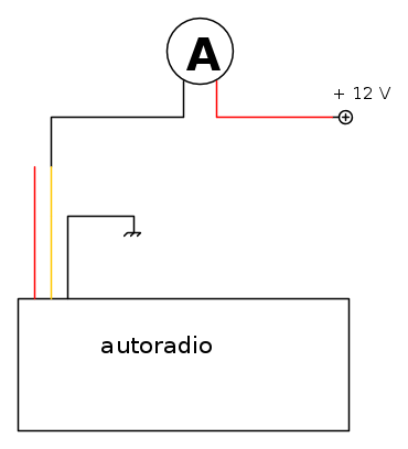

[22] Re: Delucidazioni su casse + Stereo Sony , problema di casse
Messaggioda Foto Utentedean95 » 5 mar 2013, 20:31
volendo potresti conoscere l'incognita attraverso un amperometro..:)
comunque questa corrente non dovrebbe essere elevata... :D
hai un amperometro o multimetro con funzione amperometro ?

[24] Re: Delucidazioni su casse + Stereo Sony , problema di casse
Messaggioda Foto Utentedean95 » 5 mar 2013, 20:47
metti il multimetro in modalità amperometro e (collega direttamente la massa,) ,mentre collega il puntale rosso ai +12V e l'altro puntale al punto della autoradio dove collegare +12V sull'autoradio( della memoria).. :D
se non hai capito dimmelo...:)
in pratica si può conoscere la corrente che l'autoradio assorbe riguardo la memoria:)
sai utilizzare bene il multimetro?

[25] Re: Delucidazioni su casse + Stereo Sony , problema di casse
Messaggioda Foto UtentePioz » 5 mar 2013, 20:59
Forse un disegno può aiutare

[26] Re: Delucidazioni su casse + Stereo Sony , problema di casse
Messaggioda Foto Utentemarco438 » 5 mar 2013, 21:10
La corrente relativa alla memoria dovrebbe essere abbastanza bassa; per questo ho suggerrito la batteria.
2/300mA dovrebbero bastare (pero' non conosco quel tipo di autoradio).
Se vuoi poi che le batterie si ricarichino, bisogna costruirsi un circuitino per la ricarica in tampone; suggerisco delle NiMh, visto che per le altre la ricarica e' piuttosto complessa, o una batteria al pb da scooter.
[27] Re: Delucidazioni su casse + Stereo Sony , problema di casse
Messaggioda Foto Utentefarohp » 5 mar 2013, 21:31
Mm ma se tra alimentatore e autoradio ci inserisco la batteria non risolvo ?si dovrebbe ricaricare..no?

[28] Re: Delucidazioni su casse + Stereo Sony , problema di casse
Messaggioda Foto Utentedean95 » 5 mar 2013, 21:36
ehm no,per ricaricare le batterie occorre dosare la corrente e con una certa tensione,,, :D

[29] Re: Delucidazioni su casse + Stereo Sony , problema di casse
Messaggioda Foto Utentemarco438 » 5 mar 2013, 21:40
farohp ha scritto:Mm ma se tra alimentatore e autoradio ci inserisco la batteria non risolvo ?si dovrebbe ricaricare..no?
Si, tanto da...scoppiare :mrgreen:
[30] Re: Delucidazioni su casse + Stereo Sony , problema di casse
Messaggioda Foto Utentefarohp » 5 mar 2013, 22:13
ah si ?..sto imparando parecchie cose!
Bene allora procediamo con ordine, se voglio mantenere l'autoradio ho bisogno di pile da 12 volt.
Per ricaricarle di cosa avrai bisogno?Un circuito prestampato qualche cosa di semplice o ci vuole qualche cosa di abbastanza complesso? costo?
