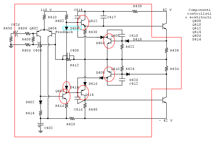

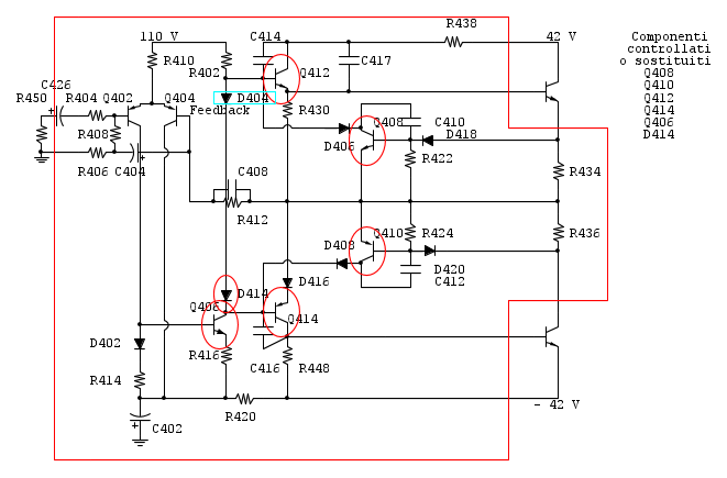

Messaggioda Foto Utenteelfo » 15 mag 2019, 19:42
Lo schema completo della scheda SE&O
Il riquadro rosso e' la scheda con i componenti
I componenti cerchiati di rosso sono stati controllati o sostituiti
Il componente cerchiato di celeste e' fuori della scheda
Il triac e componenti annessi non sono stati disegnati perche' disconnessi durante le prove

Messaggioda Foto Utenteelektronik » 16 mag 2019, 0:09
Scusate se dico uno sfrondone, avete controllato le resistenze da 22 ohm, quelle resistenza impostano la polarizzazione ma servono anche a compensare la DC sulla coppia differenziale controllandola in uscita quindi la resistenza deve avere una bassa tolleranza se no fa proprio il danno che si è verificato. Scusate la spiegazione spartana ma io non ho preparazione in materia.

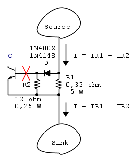

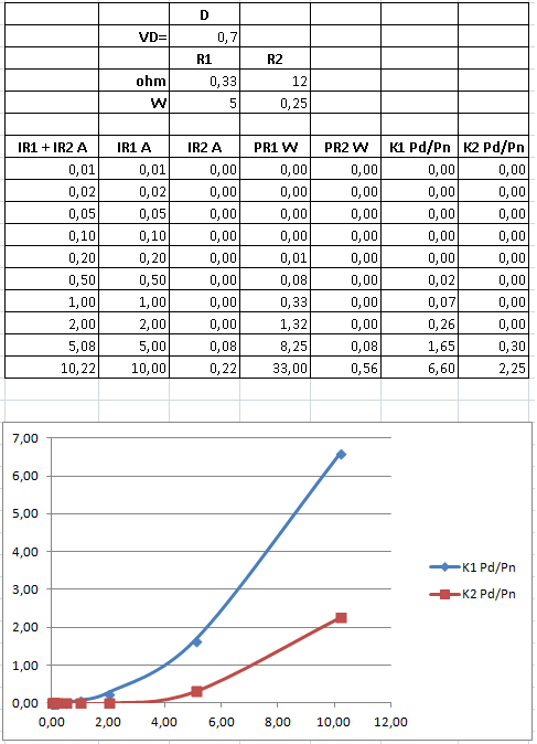

Messaggioda Foto Utenteelfo » 16 mag 2019, 10:30
Guardiamo il circuito di figura e la tabellina con grafico.
Nella tabella sono riportati i valori della corrente nelle due resistenze R1 e R2 sotto l'ipotesi che la tensione del diodo D in conduzione sia costante ed uguale a 0,7 V.
Accanto ad ogni corrente sono riportate le potenze disspate PR1 e PR2 e il rapporto tra la potenze dissipate e quelle nominali K1 e K2
Il grafico ha in ascissa la corrente e in ordinata K
Come si vede K1 (resistenza R1 0,33 ohm 5 W) sale molto piu' rapidamente di K2
K2 raggiunge il valore 2 (potenza dissipata doppia di quella nominale nell'intorno dei 10 A)
Domanda:
Perche R2 "fuma" prima di R1?
Foto UtentePiercarlo

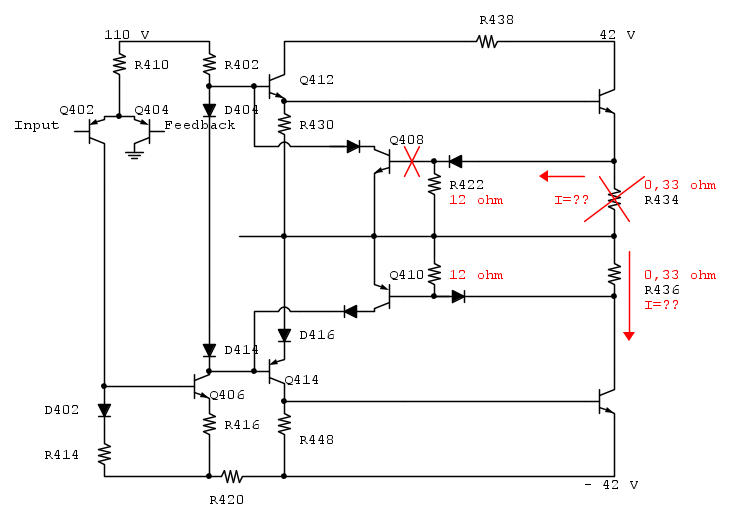

[28] Re: Mistero McIntosh (MA6100)
Messaggioda Foto UtentePiercarlo » 17 mag 2019, 13:46
Siamo probabilmente vicini alla soluzione dell'enigma. Le resistenze di uscita R434 ed R436, che credevamo di aver controllato e trovato sane, si sono invece rivelate praticamente aperte. Appena saranno sostituite vedremo se finalmente le cose andranno a posto o no. Grazie a tutti in ogni caso.

[29] Re: Mistero McIntosh (MA6100)
Messaggioda Foto UtentePiercarlo » 24 mag 2019, 9:34
Di nuovo in alto mare: sostituite le resistenze di uscita, ha ricominciato a bruciare fusibili... Tutto da rivedere! :cry:
