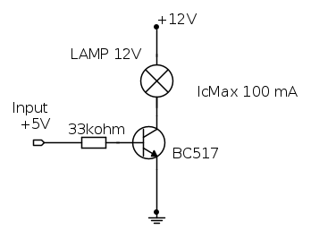

Se la corrente che ti serve pilotare e di soli 50mA non serve scomodare un irf da decine di A.
Basta un magnifico bc517 un darlington ottimizzato per il funzionamento in saturazione con hfe =1000 .
A questi valori di corrente la Vce sat dovrebbe essere inferiore a 0.8 V e la corrente di base pari a 0.1 mA.

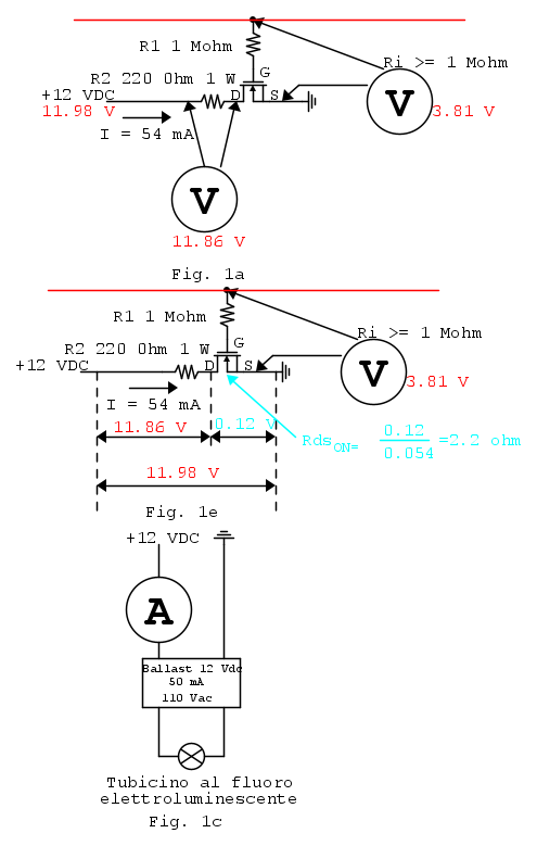

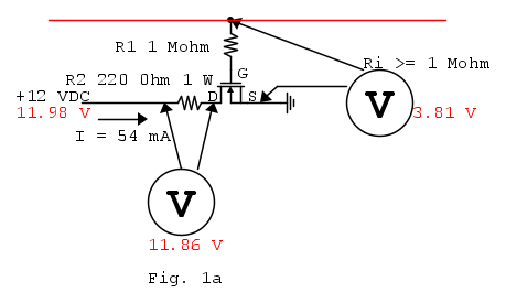

1) Confermi i valori riportati in rosso nella Fig.1a ripresi dal tuo post [19] (ho capito bene?)

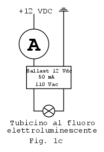

2) Dovresti, per favore, fare la prova del circuito di Fig. 1c per misurare la corrente assorbita dal Ballast.

Perché ogni componente ha un campo di applicazione diverso.
L'irf è un mosfet ottimo ma non va in conduzione a tensioni così basse.
Il bc 517 non è assolutamente un normale transistor ma è un darlington studiato apposta per questo tipo di applicazioni come pilotare un rele o accendere un piccolo carico fino a circa 1A.
Avendo hfe di 20000 e hfesat di 1000 è in grado di fare concorrenza ai mosfet per tensioni di base basse come nel tuo caso.
Non puoi quindi sostituirlo con un normale transistor.
Se ne hai uno in casa prova per me va meglio dei due mosfet.
Altrimenti aspetti che arriva IRL...
P. S. carico massimo di progetto 100mA.

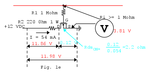

Nel circuito di Fig. 1a sono riportate le misure del tuo post [19]
1) Domanda: i valori riportati (in rosso) sono corretti?
Nella Fig. 1e sono riportati:
- gli stessi valori (in rosso)
- due valori (in blu) derivati dalle misure precedenti:
a) tensione tra Drain e Source del Mosfet: 0.12 V
b) resistenza tra Drain e Source del Mosfet (in quelle condizioni operative): 2.2 ohm
2) Domanda: se il carico sul Drain del Mosfet assorbe <= 50 mA ed ha una tensione nominale di funzionamento di 12 V, come fa a "non funzionare" (ai capi del carico sono presenti 11.86 V ed ha in serie una resistenza da 2.2 ohm)?
3) Domanda: siamo sicuri che il carico "reale" (Ballast) che applichi sul Drain del Mosfet assorba solo 50 mA?
4) Domanda: hai fatto la prova del post [24] Fig. 1c (che riporto qui sotto) per misurare la corrente effettivamente assorbita dal Ballast?
5 ) Domanda: qual e' il valore che legge l'amperometro nel circuito di Fig. 1c?

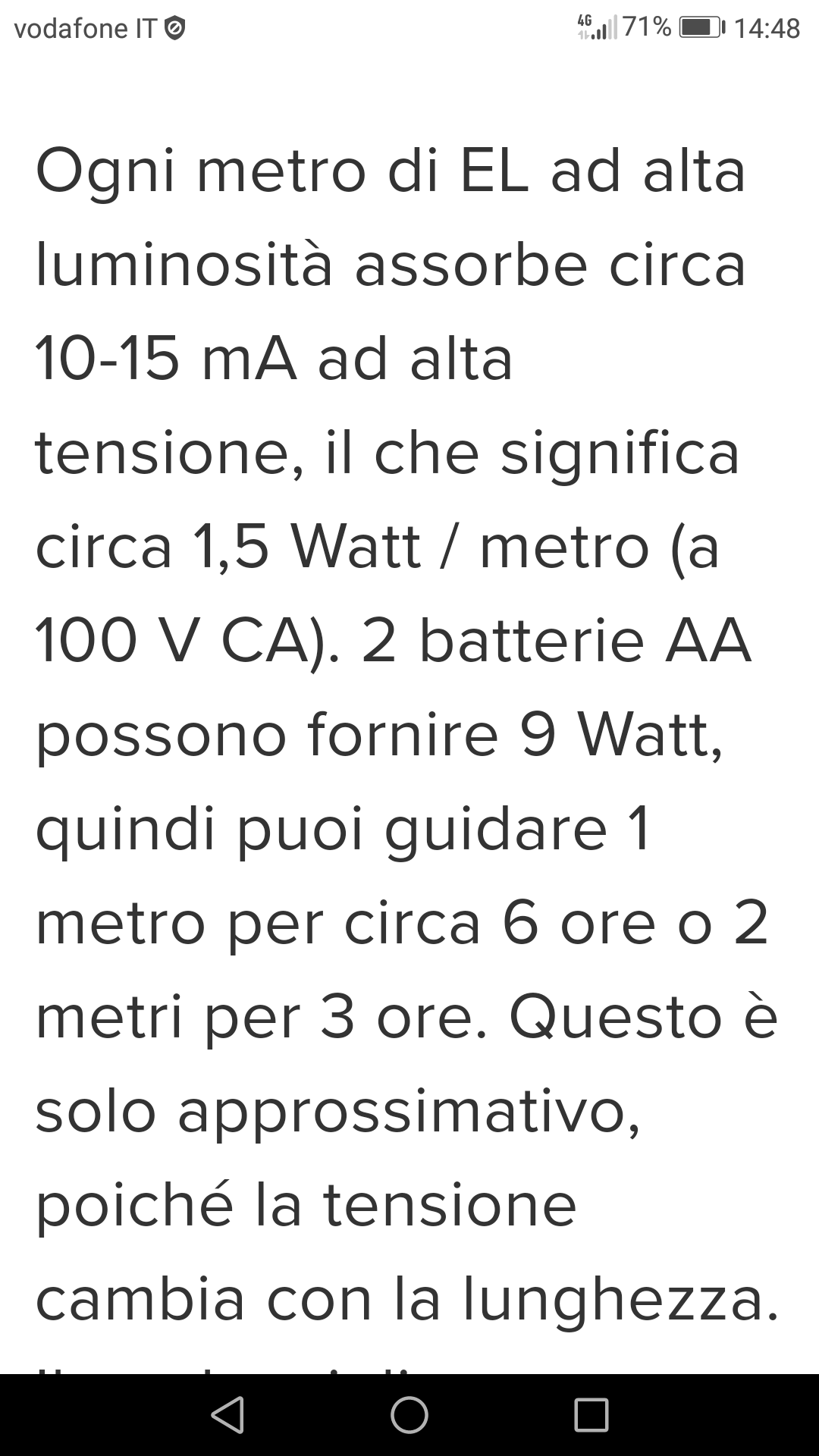

ok stefano,vedrò se ho qualche bc517 in vecchie PCB,allora elfo faccio un po' di chiarezza:
con 1 solo MOS (irf740a forse il peggio indicato per questa applicazione) all azionamento delle luci si accende a malappena il tubo impercettibilmente,quindi ho tralasciato questa soluzione e non so se vada in auto conduzione dopo un tot tempo,con 2 MOS (darlington) si accende il tubo di più ma sempre come sotto alimentato ma accettabile,anzi preferibile piuttosto che la piena luminosità,quindi quando spengo le luci,si spegne il tutto,quindi assemblo il tutto (lavorando con la batteria scollegata) quindi ricollego la betteria sicuro del funzionamento del sitema quando mi accorgo dopo circa 5 min. che senza accendere io niente lentamente il tubo acquista luminosità fino a superare l'intensità sotto comando luci e splendere come connesso direttamente ai 12 volt,riguardo il reale consumo non ci ho capito neanch'io un granche.. ho fato uno screen da una pagina tradotta

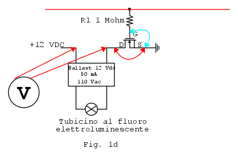

Prova a montare questo circuito Fig. 1d (che dovresti avere gia' perche' hai fatto le prove) e:
1) fai il ponticello rosso (tra Drain e Source del Mosfet - ponticello blu aperto) e guarda quello che succede - misura la tensione con il Voltmetro V
2) fai il ponticello blu tra Gate e Source del Mosfet - ponticello rosso aperto) guarda quello che succede - misura la tensione con il voltmetro V
P.S. quando qualcosa non funziona (e dovrebbe invece funzionare) non si cambiano pezzi giusto per cambiarli - sperando che funzioni - ma si cerca di capire perche' non funziona.
P.P,S. Non mi hai risposto se hai misurato la corrente che assorbe il Ballast e che valore e'
P.P.P.S. Il circuito di Fig. 1d non e' il circuito che "dovra' funzionare" ma serve per capire i problemi (circuito di Troubleshooting)
Ogni metro di EL (...) assorbe 10-15 mA ad alta tensione il che significa circa 1.5 W/metro (a 100 Vca)
Tu quanti metri hai?
1.5 W @ 12 V significano 125 mA (e non 50 mA come hai scritto te)
Dobbiamo poi considerare il rendimento del DC/DC converter 12 v -> 110 V per cui per ogni metro occorre considerare un assorbimento di (almeno) 150 mA @ 12 V (3 volte quanto ipotizzato inizialmente).
Garbage in, garbage out dicono negli USA
