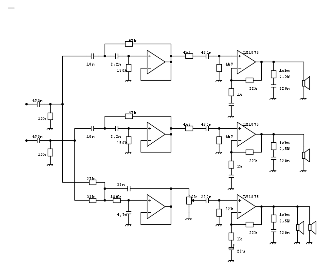

Grazie per lo sforzo, ma ho già deciso che userò dei MAX9709.
Hanno l'ingresso differenziale con resistenza interna conosciuta (un po' tanta varianza, ma prendiamo quello che passa il convento). Come dici giustamente,
SediciAmpere, posso usare i condensatori di accoppiamento per realizzare un passa alto.
Il crossover attivo avrà un design simile a quello che hai schizzato.
Cerco di rifare la misura della risonanza nei prossimi giorni e poi mi fa piacere se mi aiutate e decidere le frequenze di taglio dei filtri
Per evitare fraintesi, con quella configurazione che ho schizzato in [16], per misurare la risonanza dei subwoofer li devo pilotare contemporaneamente in serie, giusto?

boiler ha scritto:Per evitare fraintesi, con quella configurazione che ho schizzato in [16], per misurare la risonanza dei subwoofer li devo pilotare contemporaneamente in serie, giusto?
Quella che ci interessa è la risonanza dei medio-alti, i subwoofer solo se ti interessa vedere l'accordo dei bass-reflex
In serie o in parallelo, è indifferente, basta che siano pilotati con lo stesso segnale.

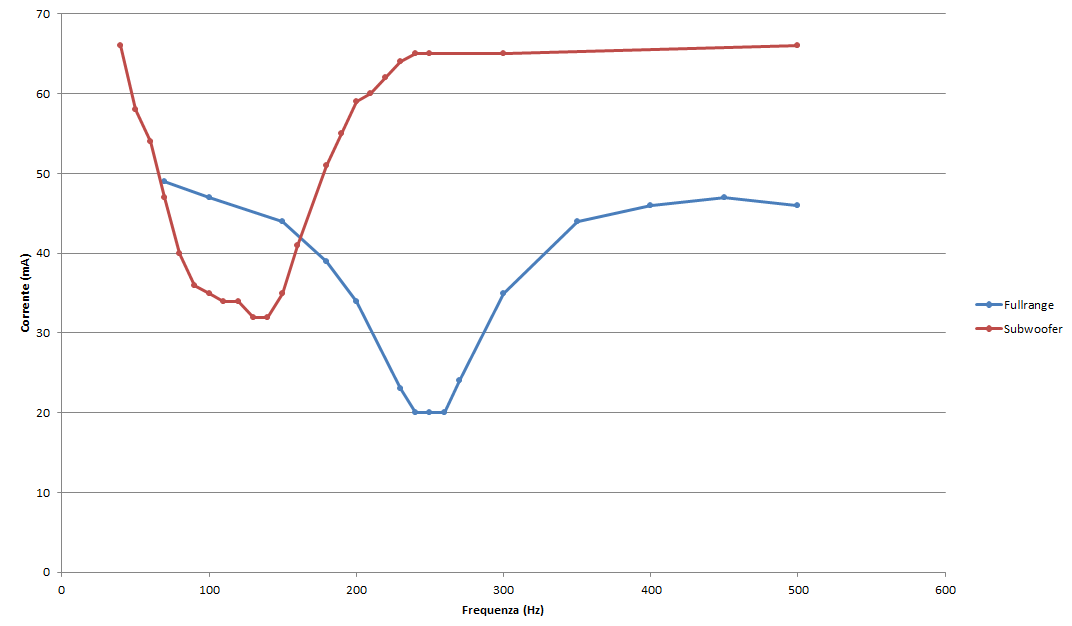

Ecco la seconda misura. Questa volta con cassa chiusa.
Full-range misurato da solo.
Subwoofer misurati collegati in parallelo.
Non mi sembra esserci stato un gran cambiamento:
- il fullrange è passato da 225 Hz a circa 250 Hz
- il subwoofer è passato da 112 Hz a circa 135 Hz
- quello che è evidente è che il fattore di merito è diminuito

ok, la frequenza del fullrange si è alzata del 10%, gli hanno fatto un volume di carico abbastanza grande da caricarlo in baffle infinito, in modo da non alzare la frequenza di risonanza che già è piuttosto alta.
La curva del subwoofer se guardi bene il picco a 112Hz è diventato un buco tra due picchi, l picco a destra è più basso di quello a sinistra: segno che hanno scelto di accordare il bass-reflex ad una frequenza leggermente più bassa di quella dell'altoparlante, in modo da ottenere un minore guadagno nelle basse frequenze ma una risposta più estesa verso il basso (una risposta più "stondata").

Non mi spiego perché la corrente del subwoofer sia aumentata e quella del fullrange no
Perché adesso i subwoofer sono due in parallelo.
Mentre il fullrange, che ha il suo volume dedicato, l'ho misurato da solo.
