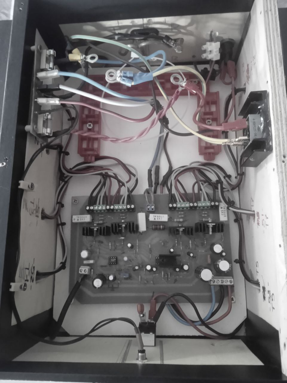

Messaggioda Foto UtenteNino69 » 18 set 2025, 21:14
L'amplificatore è solamente finale , il pre è a parte , della Nad.. prima era tutto montato in un mobile di legno . Lo stampato ha tutti i componenti dello stadio pilota , mentre i finali ( otto transistor x canale ) sono montati su alette all'esterno del mobile. L'alimentatore è rimasto nel mobile in legno, insieme alla scheda ampli, però montato senza basetta . I trasformatori sono in un mobile a parte in alluminio . Il ronzio lo sentivo sia prima , tutto nello chassis di legno, che ora , con trasformatori separati.. ho provato anche ad avvolgerlo nella stagnola , però senza collegare la massa allo stampato ...

[25] Re: Trasformatori toroidali per audio
Messaggioda Foto UtenteNino69 » 18 set 2025, 22:18
Il trasformatore ronza di per sé , anche senza nessun carico .. collegandolo , aumenta , e di conseguenza si sente anche sulle casse , ma a basso volume.. aumentando il volume , viene coperto dalla musica, perché il rumore non aumenta , rimane della stessa intensità.. eliminando il ronzio direttamente dal trasformatore , non si avrà più negli altoparlanti..

[27] Re: Trasformatori toroidali per audio
Messaggioda Foto UtenteKagliostro » 19 set 2025, 3:04
Come dice Foto UtenteSediciAmpere, neanche io credo che eliminare il ronzio meccanico faccia sparire anche quello elettrico che finisce per essere amplificato dal circuito e si sente nelle casse
Sono due cose diverse, il primo è una vera e propria vibrazione dei componenti del trasformatore, il secondo è un disturbo elettrico che entra nel circuito e viene amplificato
Io ne capisco un poco di amplificatori a valvole e con quelli allo stato solido proprio non vado d'accordo ma forse se pubblichi lo schema dell' amplificatore o almeno metti un link a dove reperirlo in rete, chi ne capisce potrebbe riuscire ad aiutarti
Un' altra cosa .... ma quell'unico condensatore da 15.000uF non è che magari sia un componente datato e sia lui che non assolve alla sua funzione perfettamente ?
Hai la possibilità di misurarlo o fartelo misurare con un ESR meter o almeno di sostituirlo provvisoriamente con uno sicuramente OK ?

[29] Re: Trasformatori toroidali per audio
Messaggioda Foto Utenteantonyb » 19 set 2025, 17:24
Si anche secondo me il nostro amico ha 2 problemi, il ronzio del trasformatore e il rumore elettrico, io l'ho sentito, però la buona notizia è che non è proprio forte se alzi il volume non lo senti :mrgreen: :mrgreen: :mrgreen:

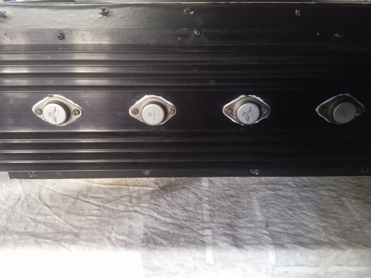

[30] Re: Trasformatori toroidali per audio
Messaggioda Foto Utenteantonyb » 19 set 2025, 18:05
Ecco un paio di foto:
Foto Utenteantonyb
1.969 3 8 12
Messaggi: 1653
