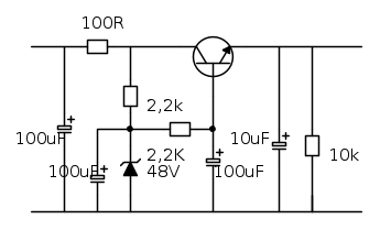

ho fatto una prova collegando un mic a condensatore. la tensione si stabilizza un po e raggiungo un valore vicino ai 38V, che dite?

Volevi dire che la tensione scende a 38V?
Stabilizzare vuol dire altra cosa; hai visto lo schema postato da Foto UtenteFedericoSibona?

Si esatto, scende a 38V. Con quello schema che vantaggi avrei?

Una migliore stabilizzazione, ma penso che prima si debba stabilire cosa vuol dire.
Una tensione si dice stabilizzata quando, all'applicazione di un carico, il suo valore non cambia.

OK, mi stavo rileggendo il post di Piercarlo, e non ci dovrebbe essere una resistenza da 2,2K tra lo zener e la base del TIP?

non dovrebbe essere cosi? e in questo caso il diodo va sempre bene da 1,3W? o meglio da 0,5?
