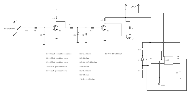

Messaggioda Foto Utentedimitri94 » 31 gen 2012, 17:44
aaahh ok mi sono confuso... :mrgreen:
riecco lo schema con D1 sostituito con T1

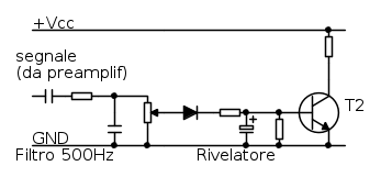

g.schgor ha scritto:E' un circuito di questo tipo
in questo disegno ci sono sia D1 che T1...
quindi io per deduzione ho spostato solo T1 al posto di D1 ma le 2 resistenze e il condensatore li ho lasciati dove sono... e quindi vanno a finire dopo il transitor (una volta spostato)...
devo anche spostare le 2 resist. e il cond. prima di T1 o va bene cosi lo schema di sopra.....?

Messaggioda Foto Utenteg.schgor » 31 gen 2012, 18:28
Lo schema del post[32] ora va bene
(solo la R5 è superflua).
Per dimensionare i componenti, proporrei una simulazione
(ad es.in MicroCap9). Se sei d'accordo, potremmo iniziare
dal filtro delle frequenze (passa-basso 500Hz ?).

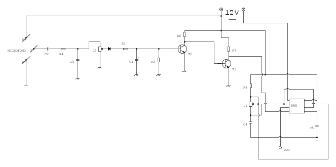

Messaggioda Foto Utenteg.schgor » 31 gen 2012, 19:52
Volevo chiederti le caratteristiche del microfono che usi
(che segnale massimo, in tensione e corrente).
Mi sono accorto che anche T1 inverte il segnale,
quindi credo opportuno tornare al diodo, con un
potenziometro che permetta di tarare il valore
del segnale stesso. Ma ovviamente dipende da
quanto può dare il microfono.

Messaggioda Foto Utentedimitri94 » 31 gen 2012, 20:06
io volevo usare un microfono piezoelettrico... o capsula piezzoelettrica in questo momento mi sfugge il nome... :mrgreen:
g.schgor ha scritto:credo opportuno tornare al diodo, con un
del segnale stesso
il potenziometro lo metto in serie o come rispetto al diodo...? :-)

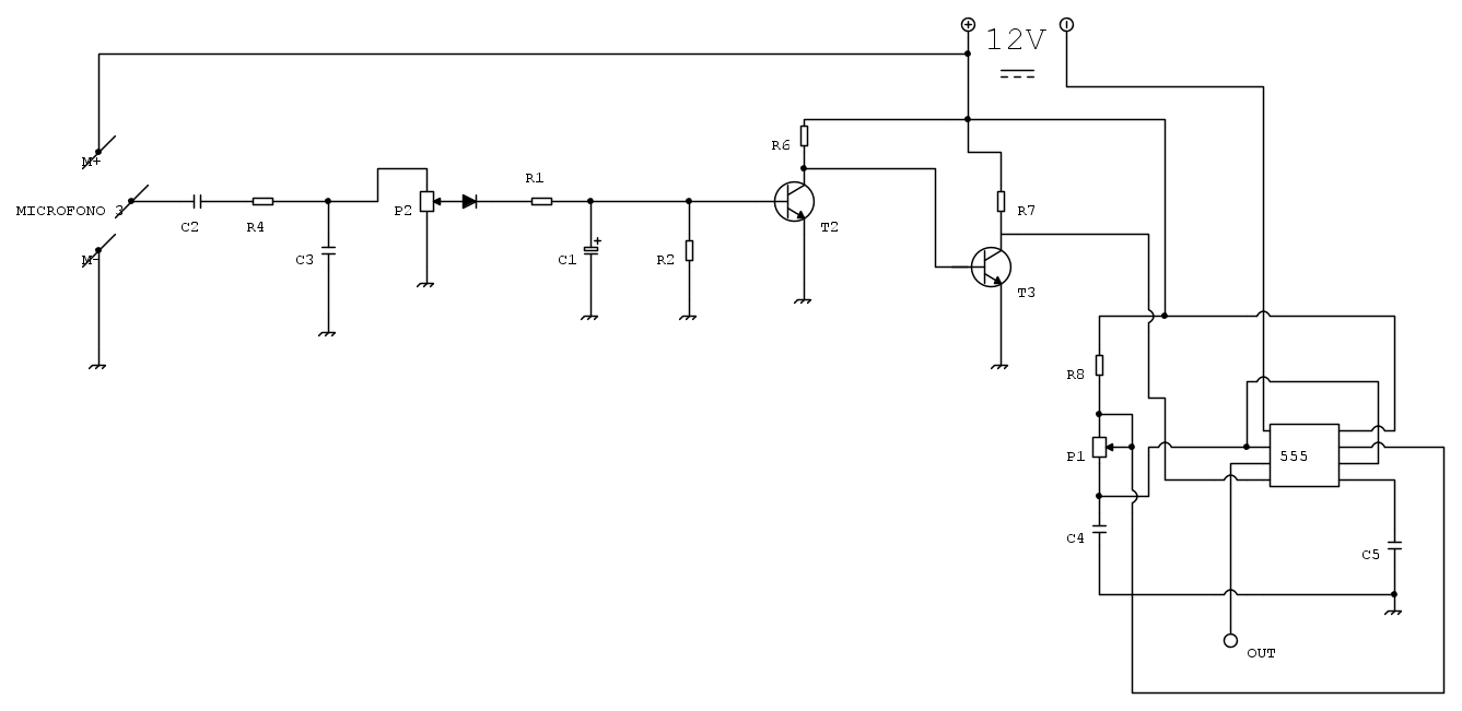

Messaggioda Foto Utenteg.schgor » 31 gen 2012, 22:05
Se il microfono è electret, occorre utilizzare il transistor T1
come preamplificatore (vedi).
Allora il circuito va modificato così:

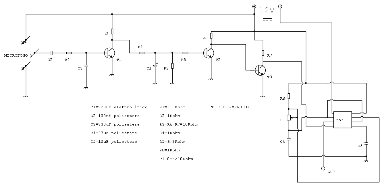

Messaggioda Foto Utentedimitri94 » 1 feb 2012, 22:22
dimitri94 ha scritto:occorre utilizzare il transistor T1
xo nel disegno c' è solo T2... comunque ho rifatto il circuito con la modifica che mi ai detto: :-)

[40] Re: Strobo a ritmo di musica
Messaggioda Foto Utentedimitri94 » 1 feb 2012, 23:08
Se il circuito è giusto e definitivo dici che riusciamo a passare al dimensionamento delle resistenze e condensatori..? :D
