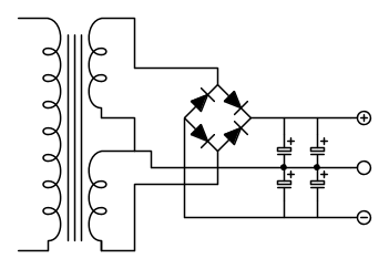

Salve ho preso il trasformatore 20v-0-20v, ora devo comprare il resto della roba che mi serve per creare l'ampli, se ho letto bene nel datasheet occorrono i seguenti componenti.
r1 22k
r2 560
r3 22k
r4 22k
r5 22k
r6 4.7
c1 1uf
c2 10uf
c3 10uf
c4 0.100uf
c5 1000uf
c6 1000uf
Manca qualcosa?
Non ho capito pero' se la corrente che esce dal trasformatore deve essere raddrizzata o data direttamente in ingresso al Vs dell'integrato.

Messaggioda Foto Utentemarco438 » 21 giu 2012, 13:24
La tensione alternata in uscita dal trasformatore, deve essere raddrizzata con diodi e poi livellata con condensatori elettrolitici di adeguato valore.
[36] Re: Amplificatore audio con tda2052
Messaggioda Foto Utenteloker » 21 giu 2012, 13:28
Per favore potresti darmi i valori dei condensatori e dei diodi per raddrizzare la corrente. Io ho 2 integradi quindi penso serva un ponte di diodi con corrente molto alta? Idem per i condensatori.
Foto Utenteloker
175 1 6
Messaggi: 366
Iscritto il: 11 dic 2011, 22:37
[37] Re: Amplificatore audio con tda2052
Messaggioda Foto Utentemarco438 » 21 giu 2012, 13:36
Di seguito lo schema di massima di un alimentatore non stabilizzato duale:
Metterei un ponte da almeno 15A 100V e per condensatori (nello schema ce ne sono quattro ma ne bastano due)
4700uF 63V.
[38] Re: Amplificatore audio con tda2052
Messaggioda Foto Utenteloker » 21 giu 2012, 17:11
Grazie Marco, dato che sto facendo l'elenco della merce da acquistare, sai se mi serve altro?
Penso di prendere tutto on-line dato che nella mia zona molti componenti non sono disponibili ed acquistando in blocco risparmio sulle spese di spedizione.
Ho notato che sono in vendita condensatori da 4700uF da 35V dovrebbero essere buoni lo stesso al posto di quelli da 60V dato che il circuito ha max 20v di alimentazione.
Foto Utenteloker
175 1 6
Messaggi: 366
[39] Re: Amplificatore audio con tda2052
Messaggioda Foto Utentemarco438 » 21 giu 2012, 17:19
Per gli elettrolitici e parlando di tensione di lavoro e' meglio stare sempre larghi; mettili almeno da 50V.
Non so che tecnica costruttiva userai ma in ogni caso ti serviranno dei connettori per i fili provenienti dal ponte (che di solito si monta separatamente dal circuito) e per l'uscita.
Quando fai un ordine, prendi sempre qualche componente in piu' del necessario (resistenze/condensatori), vedrai che ti torneranno utili.
