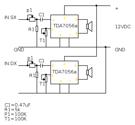

[40] Re: Stereo
Messaggioda Foto Utentebebos89 » 20 nov 2012, 19:54
Riecco lo schema, spero di aver fatto tutto giusto e mi scuso per eventuali errori ma è la prima volta che uso Fidocad.
