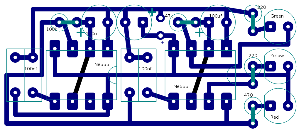

Messaggioda Foto UtenteReload371 » 11 apr 2013, 16:43
Ok, ho inserito anche il condensatore da 10uf. Anche senza gli altri due condensatori il circuito funziona ugualmente, li devo per forza mettere? perché sarebbe un po' un casino metterli, c'è da modificare molto il PCB.
Edit: ecco il PCB con il condensatore ed il collegamento eseguito:

[32] Re: Problema circuito semaforo
Messaggioda Foto Utentemrc » 11 apr 2013, 17:06
Reload371 ha scritto: ...Anche senza gli altri due condensatori il circuito funziona ugualmente, li devo per forza mettere?...
Sarebbe buona norma inserirli.

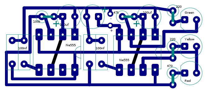

[33] Re: Problema circuito semaforo
Messaggioda Foto UtenteReload371 » 11 apr 2013, 17:16
Così dovrebbe essere completo:

[34] Re: Problema circuito semaforo
Messaggioda Foto Utentemarco438 » 11 apr 2013, 18:15
Si ma come la mettiamo con quelle piste che si incrociano al centro?
(PIn 6/2 dei due 555 con il collegamento al positivo di alimentazione e i pin 4/8).

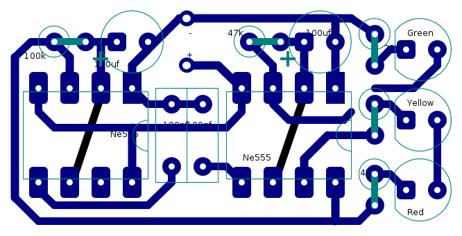

[35] Re: Problema circuito semaforo
Messaggioda Foto UtenteCandy » 11 apr 2013, 19:34
Candy ieri voleva rifarlo il PCB perche cosa fatto sino ora e' orrido. Pero' non ha tempo.
Se il thread no si perde, magari la prossima settimana mi ci dedico.

Messaggioda Foto Utentemrc » 12 apr 2013, 10:04
marco438 ha scritto:Si ma come la mettiamo con quelle piste che si incrociano al centro?
Foto Utentemarco438, la risposta l' ha data Foto UtenteReload371 al post n° 27:
Reload371 ha scritto:...I collegamenti in nero sono da fare con del filo....
Foto Utentemrc
10,5k 6 11 13
Messaggi: 4023
[37] Re: Problema circuito semaforo
Messaggioda Foto Utentemarco438 » 12 apr 2013, 10:05
^_^ , mi era sfuggito.
[38] Re: Problema circuito semaforo
Messaggioda Foto UtenteReload371 » 12 apr 2013, 13:45
Candy ha scritto:Candy ieri voleva rifarlo il PCB perche cosa fatto sino ora e' orrido. Pero' non ha tempo.
perché è orrido? :mrgreen:

[39] Re: Problema circuito semaforo
Messaggioda Foto Utentemarco438 » 12 apr 2013, 16:31
Beh, bello non e' di certo. :D

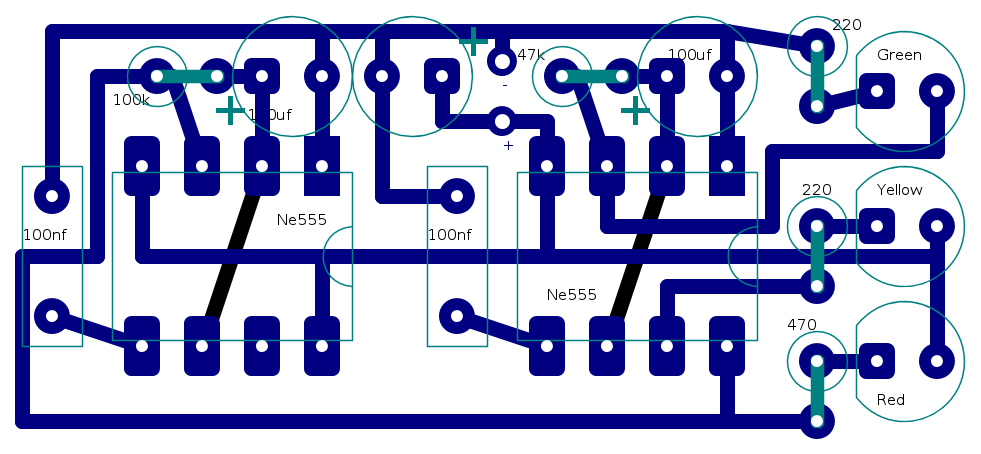

[40] Re: Problema circuito semaforo
Messaggioda Foto UtenteCandy » 12 apr 2013, 21:54
Avevo iniziato a lavorarci sopra mercoledì sera rimandando poi alla prossima settimana, per necessità di risolvere e meditare sui miei progetti in corso.
Ero arrivato qui, meditando di modificare le disposizioni. Poi ora vedo che hai introdotto nuove modifiche.
In ogni caso voglio portare lo spessore delle piste ad 8 mils, ed avere parimenti anche 8 mils di clearence come minimo.
Quello che sto postando ora è solo il punto in cui mi sono fermato per crollo fisico. Non ha alcuna funzionalità!
