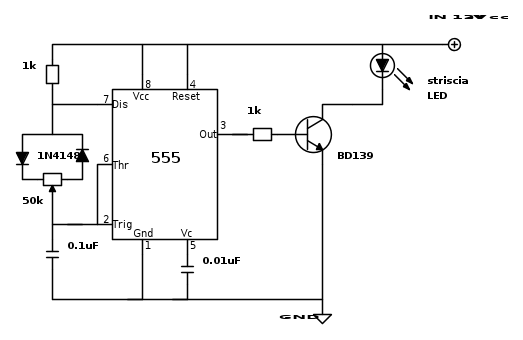

Pin centrale al Trigger del 555, gli estremi indifferentemente ai due diodi.

Ho fatto il circuito e collegato una striscia LED di prova con il risultato che i LED si accendevano al massimo e il variatore non funziona. I collegamenti sono esatti ( ricontrollato 10 volte) e ho notato che ne555 dopo 10 secondi si scalda tantissimo e sono costretto a spegnere per evitare di bruciarlo. Come mai non funziona, cosa potrebbe essere?

Fai qualche foto ben chiara della tua realizzazione che ci diamo un'occhiata; se e' su millefori anche la parte posteriore.

Il transistor è andato in corto e assorbe molta corrente dal 555.

Queste sono le foto del circuito, i fili non si toccano tra loro e sotto la base passano alcuni fili (si vedono uscire, si riconoscono dal colore) e la parte in serie dove si trovano i condensatori.

Se ti dicessi che non sono per nulla meravigliato che con una simile realizzazione non funzioni nulla? :mrgreen:
A parte quanto detto da altri, con simili saldature e collegamenti, tutto e possibile.
Forse sarebbe il caso di cominciare da capo su una millefori e facendo saldature migliori. :D
P.S. Nel caso decidessi di rifarlo potrei aiutarti per il layout su millefori.

A parte rifare il tutto in maniera più decente, verifica le connessioni del BD237, perché:
- la resistenza da 1k esce dal pin 3 del 555 ma si collega al collettore del BD237
- la corrente viene prelevata dalla base
Non so se l'hai notato ma le lettere E C B vogliono proprio dire Emettitore Collettore Base !
Un condensatore da 4.7-10uF sulle alimentazioni del 555 non guasta mai
lo schema di Foto Utentemarco438 ha un paio di errori:
1) il pin 5 va ad un condensatore da 10nF
2) il pin 1 va a massa

Giusta osservazione, non me ne ero accorto; provvedo alla correzione.

Scusate ma non c'è resistenza di limitazione sul ramo di collettore, è inclusa nella striscia led?
Lo schema disegnato in questo modo potrebbe forviare futuri lettori ;-)

GiulioB ha scritto: non c'è resistenza di limitazione sul ramo di collettore, è inclusa nella striscia LED?
Sì, in genere le strip LED sono alimentate a tensione costante (12V) ed i resistori di limitazione corrente fanno già parte delle strip.
