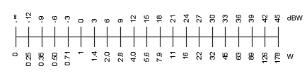

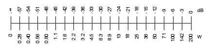

Se si volesse mettere mano a qualche operazionale, si potrebbe inserire un circuito non lineare e ottenere una scala logaritmica come quella qui sotto.
Questa vale sempre per un fondo scala di 200 W e ha le divisioni di 3 dB, come usuale per poter facilmente calcolare le potenze in ragione della potenza di due. Lo 0 dB corrisponde alla massima potenza e questa consuetudide è tipica degli strumenti presenti negli amplificatori (*).
Uno strumento di misura sarebbe però meglio caratterizzato dall'avere la scala superiore in dBW, anziché in dB, nel qual caso, tutta la scala subirebbe un ricalcolo, ottenendo qualcosa di simile alla figura qui sotto.
(*) La maggior parte degli amplificatori ha anche una parte positiva della scala logaritmica per indicare i picchi che superano la potenza indistorta dell'amplificatore (usualmente fino a +3 dB).

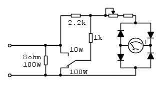

venexian ha scritto:E' interessante notare che la scala quadratica mette in evidenza le potenze inferiori, ove a una differenza minore corrisponde un angolo di scala maggiore.
Per questo ho messo un selettore con sole due posizioni che è sufficiente per riuscire ad apprezzare valori di potenza in un range molto ampio.
Se lo strumento avesse un quadrante con sole 10 divisioni, nella portata dei 10W la prima divisione corrisponderebbe a 0.1W ma uno strumento dignitoso può avere facilmente 50 o anche 100 divisioni, quindi...
Se lo strumento utilizzato fosse poco sensibile introdurrebbe un errore nel rapporto tra le due scale che si scosterebbe da 10, per eliminarlo si può aggiungere una resistenza da 680 ohm come nello schema che segue, così si può utilizzare qualsiasi strumento (milli-micro amperometro).
La resistenza aggiunta, di valore pari a 2.2k in parallelo a 1k, fa vedere allo strumento la stessa impedenza in entrambe le portate.

Messaggioda Foto UtenteBrunoValente » 24 apr 2018, 10:22
Stesse prestazioni del precedente ma con un resistore in meno

Messaggioda Foto Utentesetteali » 24 apr 2018, 10:50
Giustamente!
Non per la spesa del resistore :D , ma per un circuito più razionale!!!! :ok:
