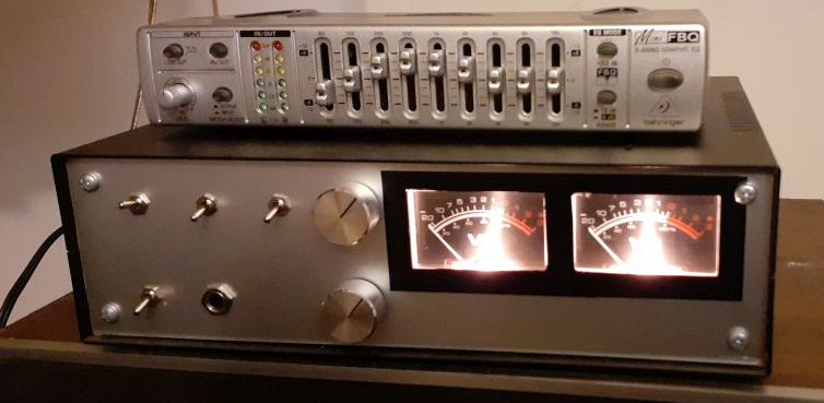

Quest'ultimo, da me rivisto e "pompato" per poter pilotare la mia Koss PRO4-AA si comporta davvero bene. Utilizza appunto due SN76131 e devo dire che le prestazioni sono ragguardevoli: banda passante di 50 kHz e slew rate di 30 V/us. Alimentazione a +/-24 V invece dei 12 originari. Ovviamente ho ritoccato qualcosina qua e la' ma il progetto di base era in definitiva "sano". Credo che abbia bisogno di una ritoccatina all'equalizzazione RIAA dell'ingresso phono, ma forse sono io che cerco il pelo nell'uovo, abituato come sono a riparare e tarare i miei soliti Tektronix :D
