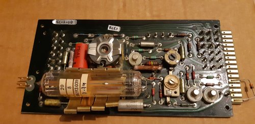

Sempre in campo Fdm si utilizzavano oscillatori quarzati come questo per le portanti di canale e le segnalazioni associate ai canali stessi.
Ovviamente piu la portante era stabile e pura spettralmente meno rumorosi erano i canali associati.
Questo GeP del 1975 (Telettra ) ancora funzionante ha un quarzo da 8 kHz a 20°C.
