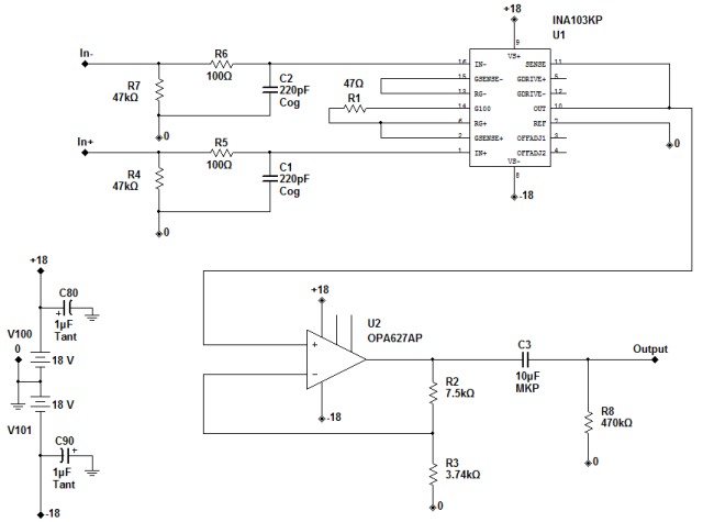

In settimana mi arriva l'INA 103, ho disegnato questo, poi l'ho portato nel
simulatore ed ho aggiustato i valori dei componenti , cosi a prima vista
notate qualche castronata che il simulatore ignora ?
l'ho pensato cosi :
il primo stadio è un RC con protezione (R7 C2 R6)
il secondo amplifica (ina103) entrano 20 mV ed escono 3 V
il terzo riamplifica di 4 volte (opa627), disaccoppia (C3), protegge (R8) e poi esce
Grazie.
ps
Due schemi con filtro RC diverso
