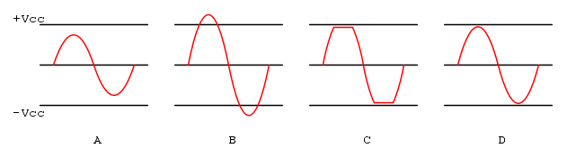

[45] Re: Amplificatore valvolare
Messaggioda Foto UtenteBrunoValente » 14 ago 2015, 14:00
Nella figura ho rappresentato il segnale di uscita in quattro differenti situazioni.
+Vcc e -Vcc sono le tensioni di alimentazione dello stadio finale e il volume sonoro va regolato in modo che l'escursione del segnale di uscita (quello in rosso) sia contenuta all'interno dei due valori come in A.
Se alzi eccessivamente il volume l'ampiezza del segnale di uscita aumenta e per rimanere indistorto dovrebbe diventare come rappresentato in B ma questo non è possibile e in pratica capita che diventa come in C, cioè le parti eccedenti vengono "clippate" e si ha forte distorsione.
La massima ampiezza di segnale indistorto prima del clipping è quella rappresentata in D.
Il clipping avviene un po' prima del raggiungimento della massima tensione disponibile a causa della caduta di tensione sui transistor in saturazione e quanto prima avviene dipende da tante cose, con lo schema ci si può render conto anche di questo.

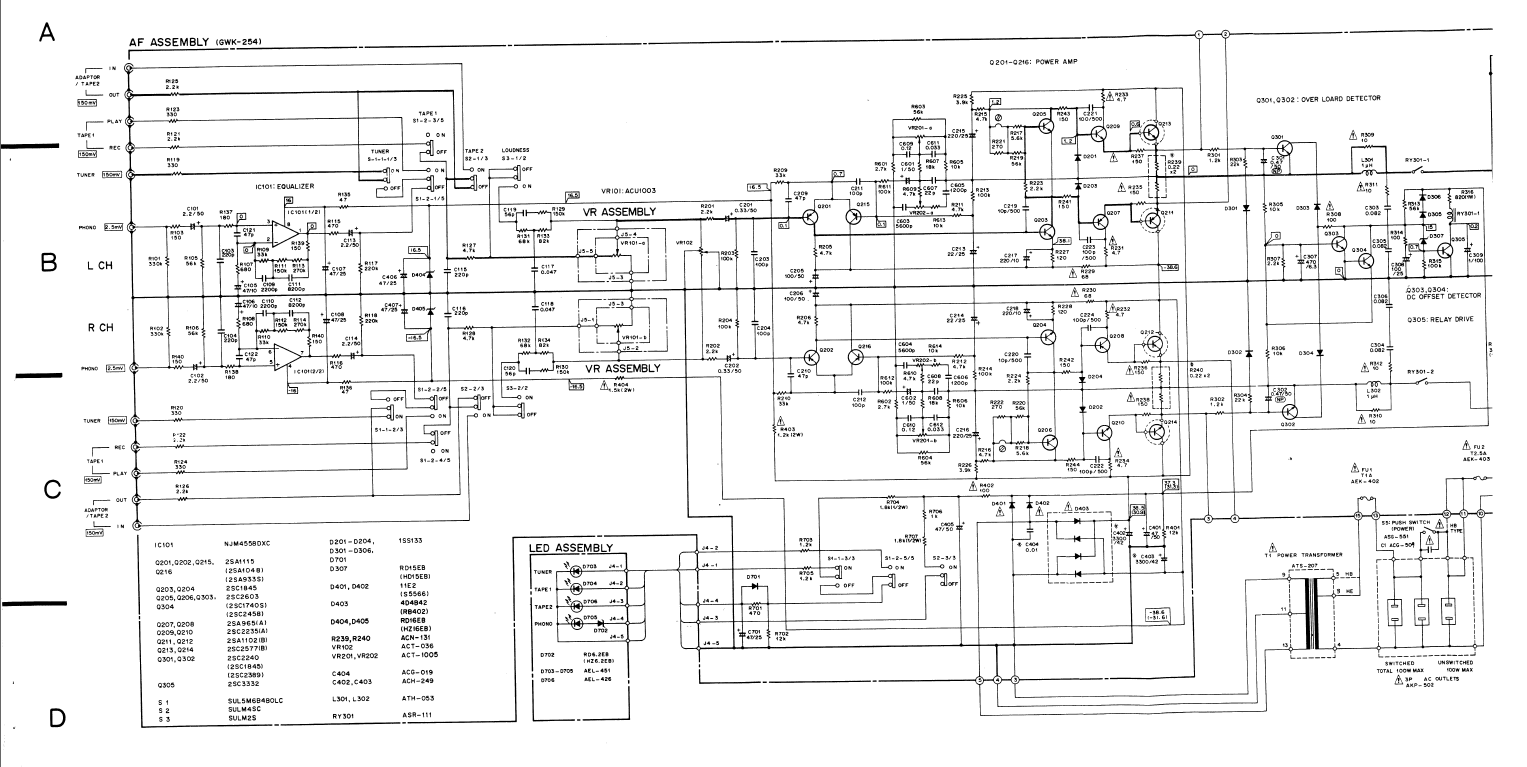

[47] Re: Amplificatore valvolare
Messaggioda Foto UtenteBrunoValente » 14 ago 2015, 17:48
Ho dato un'occhiata allo schema, i finali sono alimentati con +38.5V e -38.5V e il clipping dovrebbe avvenire grosso modo intorno a 35V che con segnale sinusoidale su 8 ohm dovrebbe corrispondere a circa 75W.
Se dichiarano molto meno vorrà dire che intervengono altre cause a limitare la potenza, forse le protezioni o l'alimentatore che cede, non saprei, sentiamo cosa ne pensano gli altri.
Lo schema mi pare semplice e l'amplificatore dovrebbe essere facilmente riparabile.

[48] Re: Amplificatore valvolare
Messaggioda Foto UtenteBrunoValente » 14 ago 2015, 18:07
Che furbi questi giapponesi! hanno integrato il controllo attivo dei toni nell'anello di controreazione del finale, :cool: così hanno evitato di aggiungere componenti attivi per il controllo, non l'avevo mai visto fare.
