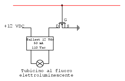

Il ballast deve essere collegato sul Drain
mosfet che si saturano da soli

Se controlli nel post 3 di questa discussione c'è lo stesso schema che ti ha postato Elfo disegniato diversamente se può essere utile.
Se sistemi i collegamenti come indicato vedrai che funziona.
ok.. adesso funziona... è bastato cambiare l'ordine del circuito mettendo il carico sul drain ed il source direttamente a massa ,siccome ho. visto circuiti dove il carico era messo a valle anzi che a monte del mosfet,pensavo che non fosse una cosa critica,.. ed invece fá la differenza.. e dulcis in fundo... funzionavano anche i irf740 ,avvolte ci si perde in un bicchiere d'acqua ,vi ringrazio
pino81 ha scritto:adesso funziona
No, non funziona
Se potessi essere li ti dimostrerei - con tuo grande dispiacere - che non funzionerebbe
Torniamo seri.

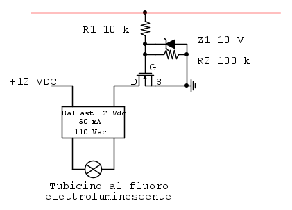

Il circuito che ho disegnato nel post [41] e' un circuito di "scuola" ma non per il mondo reale. E' servito solo per fare una verifica del principio di funzionamento.
Il circuito "vero" e' quello qui sotto.
R1 e Z1 servono per proteggere eventuali (ma certi) spike sull'alimentazione che danneggerebbero il mosfet (la max tensione Vgs e' +/- 16 V). Un valore di "ballpark" in ambito automobilistico e' 60 V per le sovratensioni.
R2 serve ad ancorare il gate a massa (mosfet spento) quando non c'e' "pilotaggio" sulla linea rossa (non sappiamo da dove proviene).
- I valori di R1, R2 non sono critici
- Il valore di Z1 puo' "spaziare" tra 5.6 V e 12 V
ok grazie,per ora ho solo messo le r1 da 10k come hai suggerito,dato che quando spengo l'illuminazione il tutto si spegne anche,ma se invece volessi mettere nel circuito un trim o resistore fisso per attenuare l'intensità luminosa?
Prima di progettare il circuito occorre valutare il comportamento del ballast al variare della tensione.
Dovresti approntare il circuito di test in figura:
- alimentare il ballast con un alimentatore variabile 0 - 12 V
- variare la tensione e misurarla con un voltmetro
- osservare la luminosita della "striscia" al variare della tensione
- scegliere il campo di tensioni entro le quali si desidera regolare la luminosita'
- compilare la tabellina qui sotto
