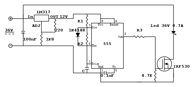

Se non ho capito male, stiamo adoperando una configurazione diversa, in cui è possibile portare il duty cycle sotto il 50%
Cambiando la configurazione cambiano anche le formule, e il tool di calcolo restituirà dei valori non necessriamente veritieri

Sempre puoi calcolare un duty cycle minore del 50%. Il link allo schema di D1 scrive:
Then to generate a duty cycle of less than 50%, resistor R1 needs to be less than resistor R2.
Per generare un duty cycle minore del 50%, il resistore R1 deve essere minore di R2.
Usa la calcolatrice e le formule che trovi al link, oppure sul datasheet, non sono abituato a usare quei tool. Comunque da 2 a 14Hz mi sembra un rango di frequenza abbastanza ampio, non è meglio se stabilisci una frequenza?

Astabile per una frequenza che ancora non si conosce.

stiamo parlando della configurazione proposta da gohan esplicata in questo sito che permette di evitare la porta not, ma che ci costringe ad usare formule di calcolo diverse
allora, per 10hz e 3msec Ton (se i conti sono esatti) devo usare R1=1k C=4.7pf e R2=?

DarioBocc ha scritto: ma che ci costringe ad usare formule di calcolo diverse
Io vedo che le formule che stai usando sono perfettamente uguali (ed uniche direi) per quel tipo di calcolo.

Lo schema dovrebbe essere questo

Messaggioda Foto UtenteDarioBocc » 23 ott 2011, 19:57
Le formule variano, passando da Ton=0.693(R1+R2)C a Ton=0.693(R1 C), il duty cycle diventa R1/(R1+R2)
Non sono sicuro, ma forse varia anche la formula per la frequenza
