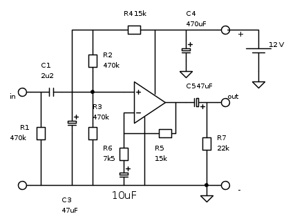

Lelettrico ha scritto: Una foto del montaggio :?:
La resistenza da 7.5k (viola verde rosso) l'ho misurata con il tester e da 4.62k,
ne ho messa una nuova misurata con il tester mi da 7.48k, ora mi sembra tutto a posto , dove sono a suonare la
chitarra non ho nulla per fare le foto, appena posso la faccio.

Non poteva essere che quello, forza con la foto allora :!:

francos ha scritto: che ne esce e molto alto, troppo alto, 7.5 k e 15 k è un guadagno di 2, ma sembra un guadagno di 20, ho ricontrollato 10 volte il circuito ma è perfettamente aderente allo schema. :shock:
Il guadagno in effetti è 3 (9 dB e spicci) che è più o meno il guadagno che in effetti ha veramente... Se poi la resistenza da 7.5k è, come penso, in realtà una da 6.8k, allora il guadagno supera (di poco) i 10 dB, che è quello che effettivamente stai sentendo...
La verità è che probabilmente il tuo pick-up non ha affatto bisogno di una amplifcazione ma soltanto di essere caricato da un ingresso ad alta impedenza. Se configuri il TL071 come semplice voltage follower (staccando la resistenza da 7.5k o quello che è e relativo condensatore in serie) probabilmente ottieni quello che ti serve veramente.

In ogni caso bel progetto bello schema bello stampato (io farei il [30])
Che per dire, avendo tempo, merita un articolo di certo.

Lelettrico ha scritto:In ogni caso bel progetto bello schema bello stampato (io farei il [30])
Direi che merita soprattutto il processo di "raffinamento a tappe" con cui Foto UtenteCandy è passato dall'obbrobrio di partenza al bel circuito stampato finale. Sarebbe istruttivo per tutti sapere cosa pensa (e a cosa deve pensare) un professtionista quando fa queste cose che sembrano all'apparenza dei conigli che saltano fuori dal cappello ma che in realtà nascondono dietro tanta esperienza.

Intanto, se deve essere fatto, completiamo per bene l'opera.
Foto UtentePiercarlo, C4 deve per forza essere tanto "grasso"? Non potremmo smagrirlo un poco e fare anche lui 47uF? Dai, farà mica così schifo l'alimentazione... :mrgreen:
