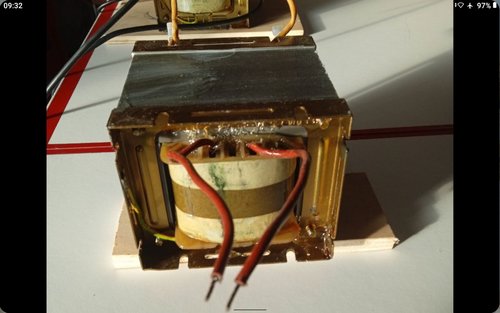

Ho resinato i trasformatori ma ancora vibrano , sembra un po' meno ..
Nino69 ha scritto:Ho resinato i trasformatori ma ancora vibrano , sembra un po' meno ..
Trasformatori ..... non è uno solo? Come li hai collegati?
Hai detto che li hai resinati, è una resina a due componenti oppure è una vernice, che tipo di vernice? Acrilica o a base di solvente?
Lo hai allentato il pacco prima di trattarlo?
Metti delle foto del trasformatore.
Il ronzio si sente anche senza attaccarlo al ponte di diodi? Sul banco da solo ?

I trasformatori sono due perché sono due ampli mono ... Ho usato una vernice trasparente alla Nitro, però non ho allentato il pacco lamierini
.. li ho tenuti a mollo 3 ore circa .. li ho provati sul banco da soli , senza collegarli al ponte..
Per far penetrare la vernice a fondo bisognerebbe arrangiare un contenitore sottovuoto
Tipo una pentola a pressione (e non tutte si adattano bene) ed usando un ex compressore da frigo
Si mette il trasformatore all' interno del contenitore, lo si ricopre di vernice, si chiude tutto, si collega il contenitore (a volte si può usare il supporto per la valvola di sicurezza) al tubicino da cui il compressore aspira (non dove soffia) interponendo un piccolo rubinetto per aria, si fa andare il compressore sino a quando lo si sente sforzare, si chiude il rubinetto e si spegne il compressore
Si mantiene il sottovuoto e dopo un po' si riprova a vedere se il compressore toglie un' altro po' d'aria, un' oretta o due sottovuoto dovrebbero riuscire a fare togliere l'aria dagli interstizi più piccoli e lo spazio verrebbe occupato dalla vernice

Ecco i 2 pazienti ma li vedo molto grezzi... Non so se si può fare ma forse fare una scatola delle loro dimensioni e immergerli nella resina? Poi per ho molti dubbi per la dissipazione. La vedo dura risolvere.
Secondo me è stato fatto un isolamento all'avvolgimento e non è servito a niente alle vibrazioni.
La soluzione di
Kagliostro è senz'altro ottima, ma aggiungerei alcuni passaggi.
Prima di tutto, sono da togliere e sverniciare le cornici e sverniciare il pacco dove si appoggiano, mi auguro che le viti siano di 5 mm , se fossero di 4 mm andrebbero sostituite, i fori del pacco dovrebbero essere adatti per delle viti da 5 mm. Comunque metterei delle rondelle anche più grandi sia in testa che sul dado .
Eliminerei la filettatura sulla cornice .
Con il pacco allentato metterei del flatting e poi stringerei con forza le quattro viti e attenderei almeno 15' per tornare a stringere ancora , a questo punto , metteri in forno a 40°-50° per una buona mezz'ora e poi, dopo che si è raffreddato lo proverei.
Se riesci a fare questo mettendolo sottovuoto, è meglio, ma il problema della verniciatura precedente rimane sempre.
dalle foto che hai mostrato non mi pare resinato, termine con il quale intendo un blocco pieno di resina che racchiude il trasformatore. Come ti è stato gia detto ritengo notevoli i problemi di temperatura dentro ad una resina.

Un amico, tempo fa, ottenne qualcosa usando due morse, una a destra ed una a sinistra per stringere bene il pacco
Le viti, come ti han detto, è meglio siano le più grosse possibili ma non interverrei sui lamierini del pacco per allargare i fori, si possono toccare solo i serra pacco
Meglio che le viti siano con testa esagonale o a brugola e che dalla parte opposta si impegnino su di un dado, non nel serra pacco
