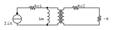

Il circuito che hai linkato, più che sbarazzarsi dell'isteresi, elimina la magnetizzante del trasformatore.
Lo fa generando una resistenza negativa a valle, che permette di generare a secondario un flusso uguale ed opposto che si contrappone a quello di primario, cancellando il flusso totale che scorre nel nucleo (e quindi nella magnetizzante). Questo ti permette di misurare la corrente senza introdurre elementi di disturbo in serie al circuito, dato che l'induttanza di magnetizazione è solitamente molto grande e rischia di modificare il punto operativo del sistema che misuri.
Se vuoi capire meglio il suo funzionamento, puoi provare ad analizzare un circuito equivalente di questo tipo:
Dove Rc1 ed Rc2 sono rispettivamente le resistenze dell'avvolgimento di primario e secondario, Lm è la magnetizzante e -R è la resistenza equivalente vista a secondario.
Prima di introdurre elementi di miglioria (e complicazione) dovresti però focalizzarti prima sulla topologia generale da implementare: un resistore di sense che opera da transresistenza è talvolta la scelta più comoda da implementare soprattutto se è parte integrante (e fissa) del funzionamento del sistema.

arivel ha scritto:per resistore di sense intendi il partitore di tensione formato da altoparlante in serie al resistore ?.
Si, se il tuo obiettivo è controllare una corrente dovrai avere un sistema che converta quella corrente in un segnale proporzionale di tensione da utilizzare per il tuo scopo.
Considera che, per esempio, anche per le misure di efficienza di un convertitore elettronico talvolta la scelta più conveniente è aggiungere "a mano" una transresistenza in ingresso e una in uscita per sensare le correnti.
arivel ha scritto:cosa intendi con le parole " parte integrante (e fissa) del sistema " ?
Intendo dire che, una volta analizzata e dimensionata, quella resistenza poi non la tocchi più, rimane un semplice dispositivo fisso che fa funzionare il tuo sistema al pari di tutti gli altri elementi che lo compongono.
Il circuito che hai linkato è parte di una sonda di corrente mobile, che può essere attaccata/staccata a piacimento senza essere invasiva per il circuito che analizza. Avendo inoltre degli switch/potenziometri per tarare il range, occorre sempre che un utente adatti manualmente il guadagno per misurare la corrente con la scala più appropriata.

Non mi sembra una buona scelta perché quando metti qualcosa nella rete di retroazioe, tutti i difetti, non linearità... che introduci li ritrovi nel segnale di uscita.
La retroazione linearizza l'amplificatore di base, ma lascia invariato l'eventuale cattivo comportamento della rete di retroazione.
Quel circuito è pensato per fare misure, non per retroazionare un amplificatore. Inoltre va valutata la stabilità con quel circuito in retroazione, oltre al fatto che non avendo retroazione in continua l'offset chissà dove porta il punto di funzionamento!
