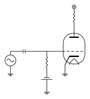

Messaggioda Foto UtenteIsidoroKZ » 10 nov 2010, 21:52
uffa ha scritto:Ok ma di quanto varia la tensione ai capi del diodo? e' rilevante per il segnale? e sicuramente varia molto di piu' la tensione ai capi di una resistenza.
Se questa variazione sia rilevante o no, lo si puo` calcolare. Negli stadi in cui monti due diodi in serie sul catodo, quanto vale la corrente di polarizzazione e quanto vale la transconduttanza del tubo? Con questi due valori (e l'ampiezza della tensione di ingresso, che pero` mi sembra avessi detto dalle parti di 0.2V) si puo` fare una stima della distorsione del diodo.
Dammi la Ia e la gm per i circuito in cui li usi e si fa il conto.
E` vero che ai capi di una resistenza cade piu` tensione, quindi hai anche molto meno guadagno. Ma la caduta di tensione e` lineare e riduce le distorsioni.
E nei circuiti di autopolarizzazione in parallelo alla resistenza c'e` un condensatore che toglie, per il segnale, l'effetto della resistenza di catodo. Anche qui si possono fare i conti su quali componenti servono.

una ecc83, quindi gm 1,6 corrente 1mA, 2 diodi 1n4148 in serie. 0,2 volt era l'ampiezza del segnale che arriva dalla chitarra, l'ampiezza dell'oscillazzione che ho visto ai capi del diodo stimavo attorno ai 0,002, sei tieni conto che l'oscilloscopio era sulla scala dei 10mV e l'ondulazione era appena accennata

Messaggioda Foto UtenteIsidoroKZ » 10 nov 2010, 23:47
uffa ha scritto:una ecc83, quindi gm 1,6 corrente 1mA, 2 diodi 1n4148 in serie. 0,2 volt era l'ampiezza del segnale che arriva dalla chitarra,
Occhio che la gm di un tubo non e` un valore fisso, dipende dalla polarizzazione, comunque non cambia tanto, quindi prendiamo quel valore.
Non mi torna la tensione che hai misurato sul catodo. Supponiamo di avere una variazione di tensione sul catodo molto piccola. La tensione di ingresso, 0.2V, supongo valore di picco, va tutta a cambiare la tensione griglia catodo.
La variazione di corrente risulta quindi pari a gm*vgk=.2V*1.6mS=.32mA
Abbiamo una variazione di .32mA in piu` o in meno sovrapposti alla corrente di polarizzazione. Proviamo con un modello lineare dei diodi. La resistenza differenziale di un diodo vale r_d=\frac{\eta V_T}{I_D} con eta, nei diodi normali, dalle parti di 2. Con una corrente di 1mA la resistenza differenziale di ciascun diodo e` dalle parti di 50 ohm, e due in serie danno i 100ohm che avevo indicato in un messaggio precedente.
Se c'e` una variazione di corrente di .32mA che scorre per una resistenza da 100 ohm, fa una caduta di tensione di 32mV. Questo dice che il modello che avevo assunto prima, tensione sul catodo fissa, non e` corretto, si ha una variazione del 16% circa, che suggerisce di fare i conti meglio.
Facciamo ancora il conto in linearita`, considerandolo come un cathode follower, con una resistenza differenziale di catodo di 100ohm. Il guadagno di un cathode follower vale \frac{g_mr_k}{1+g_mr_k}=\frac{1.6\text{mS}\cdot0.1\text{k}\Omega}{1+1.6\text{mS}\cdot 0.1\text{k}\Omega}=.14 il che vuol dire che con .2V sulla griglia, si dovrebbero vedere circa 28mV sul catodo.
A questo punto si deve abbandonare il modello lineare e usare l'equazione del diodo. I diodi sono due in serie, quindi ciascun diodo ha una variazione di tensione di 14mV circa. Tutto sommato non e` tanto non lineare, perche' il segnale e` abbastanza piu` piccolo della tensione termica (50mV circa in questo caso)
I conti precisi si possono fare credo solo in forma numerica, una soluzione semplificata, analitica, richiede di mettere insieme una parte lineare e una parte non lineare prendendo i primi 2 termini della serie di Taylor dello sviluppo dell'esponenziale.
Richiede un po' di conti, se sei in grado di seguirli li faccio, ma non vorrei fare qualche paginata di conti che poi non vengono capiti. Non ti ho mai chiesto che cosa hai studiato di elettronica e di matematica per saper graduare le risposte.
