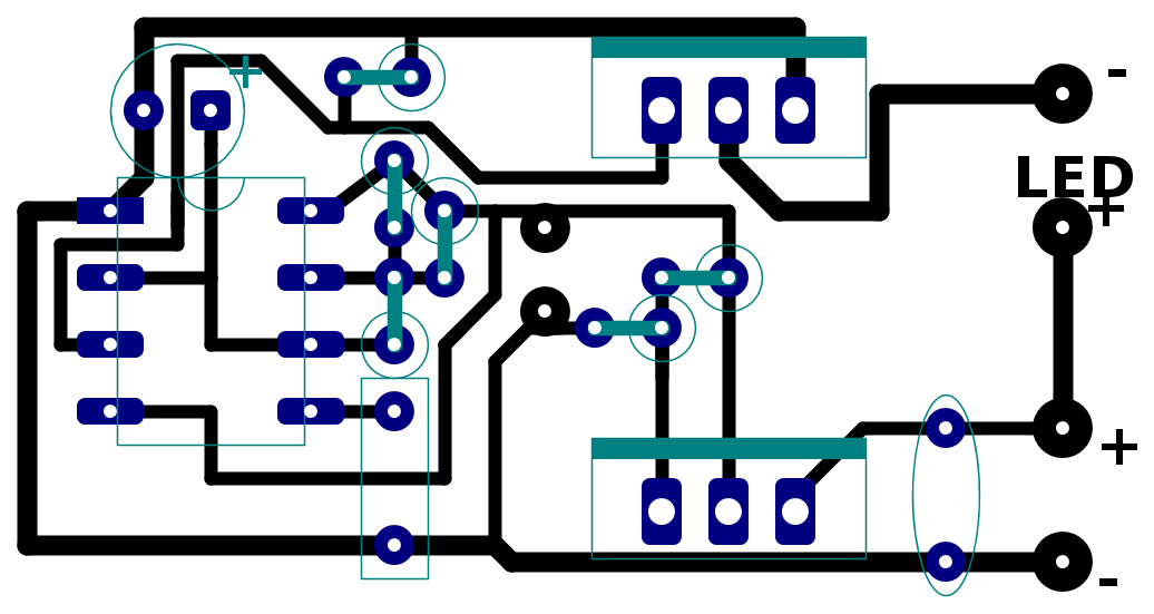

Lo stampato definitivo, ultimo controllo
Ma prima di fare lo stampato, hai provato in pratica (su breadboard o in altro modo) il funzionamento del circuito?
Non vorrei che poi alla fine qualcosa non funzionasse e/o tu non fossi soddisfatto delle prestazioni ottenute.
Comunque, stasera non ho tempo di controllare il PCB; se hai pazienza ti rispondero' domattina (sempre che non arrivi qualcuno prima).
DarioBocc ha scritto:Lo stampato definitivo, ultimo controllo
Scusa, ma alla fine lo schema definitivo che hai adottato qual è ?
mi sono perso qualcosa ?

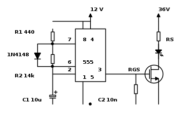

Ho usato questo schema proposto da gohan a pagina sette
e l'L317 di quest'altro schema
Per le interferenze non ho proprio idea
Testerò il circuito prima su breadboard e poi lo monterò definitivamente
Bravo, fai cosi' che e' la cosa migliore.
Ma cosa stai combinando con fidocadj?

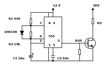

Riporto qui sotto lo schema riveduto e corretto.
Ora do anche un'occhiata al PCB.
