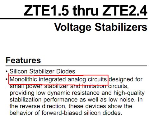

uffa ha scritto:Tu intendi questi ZTE? http://www.datasheetarchive.com/ZTE-datasheet.html quelli segnati come voltage stabilizer sono diodi, non IC!?
Si`, proprio quelli.
