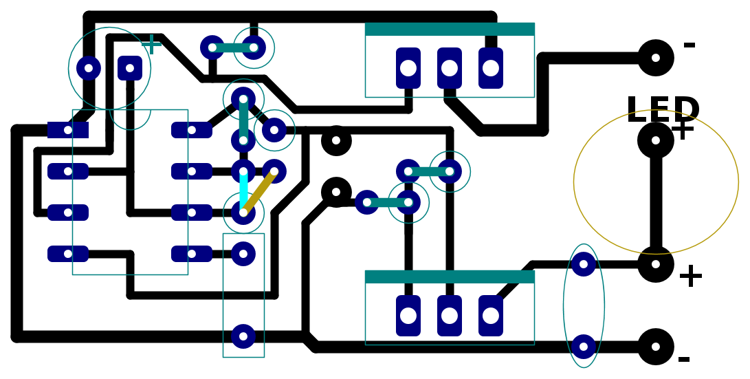

Ho dato un'occhiata veloce al PCB.
A parte la mancanza della resistenza in uscita, mi pare ci sia un'incongruenza nei collegamenti del diodo e di R2.
Se quello che ho segnato in azzurro e' il diodo, R2 (marrone) deve essere collegata in parallelo e prendere un terminale di R1 (ma non collegarsi al pin 8 ed al positivo).
Controlla un po'; mi sembra non ci sia altro.

Messaggioda Foto Utentemarco438 » 29 ott 2011, 13:49
Stamattina ho riguardato meglio il PCB; non capisco a cosa serva quel collegamento cerchiato.
Se il led prende il positivo di alimentazione dal suo driver a 36V, e' inutile.
[94] Re: Stroboscopio a led
Messaggioda Foto UtenteDarioBocc » 31 ott 2011, 20:53
E' il positivo del led...si, è in più

Messaggioda Foto Utentemarco438 » 31 ott 2011, 20:55
Allora, hai fatto delle prove?
[96] Re: Stroboscopio a led
Messaggioda Foto UtenteDarioBocc » 1 nov 2011, 16:48
Per errore ho bruciato l'ne555, domani riprovo.
