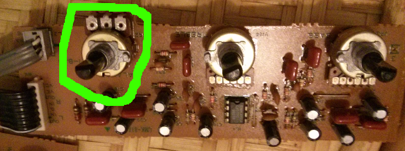

Premetto che l'ampli va in protezione a causa dello speaker (va in protezione prima di raggiungere il volume massimo).
L'ho rimontato, ho collegato le cuffie al jack frontale e come accade per le uscite sul retro il canale sinistro non si sente.
Con le cuffie inserite ho giocato un po con le manopole e non fanno più rumore, tranne quella del bilanciamento dei canali ( girandola velocemente in continuazione si sente il segnale pulsare sul canale sinistro).
In conclusione, che ne dite, sarà questo potenziometro il responsabile del non funzionamento del canale sinistro ?

DR1 ha scritto:( girandola velocemente in continuazione si sente il segnale pulsare sul canale sinistro)
Per quanto riguarda il malfunzionamento del canale sinistro, se con "pulsare" intendi che il segnale sinistro va e viene in base alla posizione del potenziometro, dando per scontato che lo hai pulito per bene, allora si, potrebbe essere lui il componente incriminato.
Però, visto che si tratta del potenziomentro del balance, mi sembra strano che crei problemi solo sul canale sinistro... ma puoi sempre provare a sostituirlo. Se non vuoi comprare un potenziometro solo per la prova, puoi sostituirlo anche con due resistenze, ognuna con valore pari alla metà del valore del potenziometro, in modo da simulare il potenziometro in posizione centrale.

Messaggioda Foto UtenteDR1 » 19 gen 2014, 15:12
Per pulsare, intendo dei colpetti di segnale (in riproduzione non ho messo nulla).
In riproduzione accade lo stesso.
Se giro su L, non si sente nulla;
se giro in posizione centrale, si sente solo R;
se giro su R si sente solo R.
Se invece giro in continuazione, accade quello che ho descritto.

Messaggioda Foto UtenteFedericoSibona » 19 gen 2014, 15:18
Ma è un potenziometro doppio o singolo? Dalla foto non mi è chiaro.

Messaggioda Foto UtenteMavKtr » 19 gen 2014, 15:19
Se proprio non riesci a trovare una posizione del potenziometro in cui si riesca a sentire il canale sinistro, allora escludo possa essere lui.
Per me devi andare a cercare sulla sezione di amplificazione...

Messaggioda Foto UtenteDR1 » 19 gen 2014, 15:39
E' un potenziometro singolo 200 kohm

Messaggioda Foto UtenteDR1 » 19 gen 2014, 15:49
Sul pin del loudness C'è scritto VR1, mentre a fianco del balance VR2.
Sulla scheda principale, ci sono due regolatori VR1 e VR2, cosa regolano ?

Messaggioda Foto UtenteMavKtr » 19 gen 2014, 16:01
VR, così come R per le resistenze o C per i condensatori, è la sigla che si usa per contrassegnare i potenziometri, trimmer, o comunque una resistenza variabile.
Il numero che vedi a fianco 1, 2, 3, ecc... è solo un numero progressivo per identificare con precisione un determinato componente.
Se poi ci sono altri due potenziometri (o trimmer) su un'altra scheda, anch'essi contrassegnati con VR1 e VR2, è probabile che su ogni scheda la nomenclatura parta da zero e non tenga conto dei componenti sulle altre schede. In ogni caso, senza uno schema non ho idea di cosa possano regolare...
