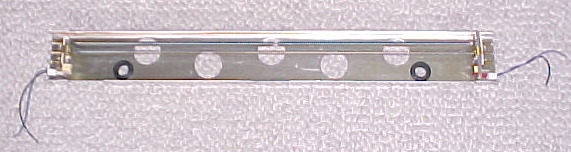

L'unita` di riverbero e` fatta con due linee di ritardo meccaniche, in pratica delle molle eccitate da un lato con una bobina e lette all'altra estremita` con un'altra bobina. Accutronic ha un bel sito in cui descrive i riverberi meccanici. In fondo li hanno inventati loro!

cinque ha scritto:@ marco438: anche il blocchetto del riverbero per me era una cosa abbastanza sconosciuta e mai vista prima: ebbene, quell'organo lì ne ha uno e picchiandoci sopra col manico di un cacciavite ne usciva un rumore pazzesco, tipo quello di un pianoforte con tutti i tasti premuti... fantastico!
Se non mi ricordo male, spesso e volentieri si utilizzava una robusta molla metallica con un solenoide da una parte ed un altro dall'altra. Il primo veniva utilizzato come attuatore e metteva in vibrazione la molla, il secondo funzionava da pickup e captava il segnale "riverberato".

[9] Re: Riparazione organo elettronico GEM
Messaggioda extrems » 19 mag 2011, 3:38
Aperto è cosi più o meno.
