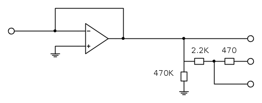

Riporto in maniera molto sintetica lo schema che ho tratto da
Electronic Projects for Musicians - C. Anderson.
Vedo una resistenza da 470K, è un carico ? perché lo ha messo ?
Poi ha utilizzato un partitore formato da 2 resistenze rispettivamente
da 2.2k e 470 ohm per creare la terza uscita, come mai ?
La seconda uscita passa da due resistenze, una da 2.2K seguita da una da 470 Ohm,
anche qui mi chiedo il perché.

XStreme ha scritto: Vedo una resistenza da 470K, è un carico ? perché lo ha messo ?
No, è uno scarico, nel senso che serve a scaricare eventuali condensatori di accoppiamento (anche non del proprio circuito) o comunque a offrirgli una fuga verso massa quando il circuito viene spento. Per le altre cose devi invece leggerti la spiegazione dell'autore (se ne da una).

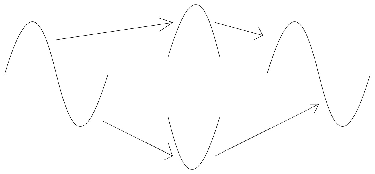

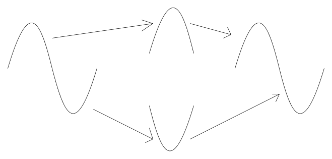

A livello sperimentale si può splittare un segnale nelle due semionde e poi riunirle
insieme senza fare nessun danno al segnale ?
Io ci ho provato con vari metodi, .. diodi,transistor,opamp,jfet,ma ho sempre fallito
???? perché vuoi fare una cosa del genere? In ogni caso questo è ciò che continuamente fa lo stadio di uscita di un amplificatore in classe B durante il suo funzionamento. Almeno quando amplifica una sinusoide.

Piercarlo ha scritto:???? perché vuoi fare una cosa del genere?
A puro scopo didattico, sto studiando i diodi , zener e compagnia bella
per caso hai uno schemino a riguardo nel tuo cappello magico ?
è giusto utilizzare i diodi 1n4149 ? non fanno per l'audio ?
meglio gli Schottky o i fast recovery ?
insomma, per farmi un po' le ossa con i diodi.
XStreme ha scritto:Piercarlo ha scritto:???? perché vuoi fare una cosa del genere?
per caso hai uno schemino a riguardo nel tuo cappello magico ?![]()
Ho più capelli che schemini nel cappello... ed è tutto dire!
Dipende da per cosa intendi usarli... In ogni caso nei circuiti audio, se occorrono, si usano normalissimi diodi a giunzione..I Fast recovery e gli Schottky si usano solo negli alimentatori e (specialmente gli Schottky) solo se servono.... come diodi puri e semplici infatti fanno piuttosto schifo.
Anche qui dipende da quali ossa vuoi farti. Alla fine un diodo non fa altro che... il diodo: polarizzato direttamente conduce corrente, polarizzato inversamente no. Tutto quello che puoi fare in bassa frequenza con i diodi in un modo o nell'altro alla fine si riduce essenzialmente a obbligare la corrente ad andare per una strada piuttosto che per un'altra. Nel campo della RF c'è da divertirsi di pù ma bisogna pure sbattersi di più...

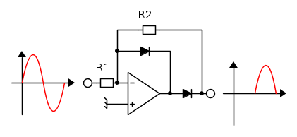

Forse il circuito che cerca [user]XStreme[/user] è un raddrizzatore di precisione?
Impiegando un circuito simile, si possono realizzare semplici voltmetri in AC a valor medio.
La resistenza vale
, dove
è la massima tensione che vuoi misurare (che deve essere ovviamente compresa entro il limite dovuto alle tensioni d'alimentazione dell'operazionale e la caduta sui diodi) e
è la corrente di fondoscala del milliamperometro. Visto che ti interessi d'audio, potrebbe essere uno schemino interessante per unire l'utile al dilettevole.
